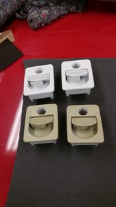

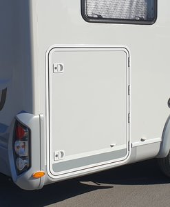

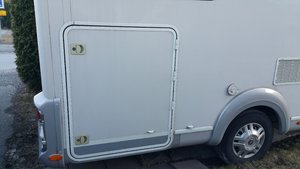

Om du målar om så rekommenderar jag att du även tar dig tid att lackera om alla plastdetaljer som är gula. Lätt gjort och det blir ett klart lyft.
Nedan är handtagen på lastluckorna på vår förra bil.
På den var det bara handtagen som gulnat men på vår nuvarande bil, en äldre, har jag lackat om alla galler och lock.
Biltema har plastprimer och vanlig bättringsfärg (Fiatvit). Bara att matta med fint slippapper sen spraya.
