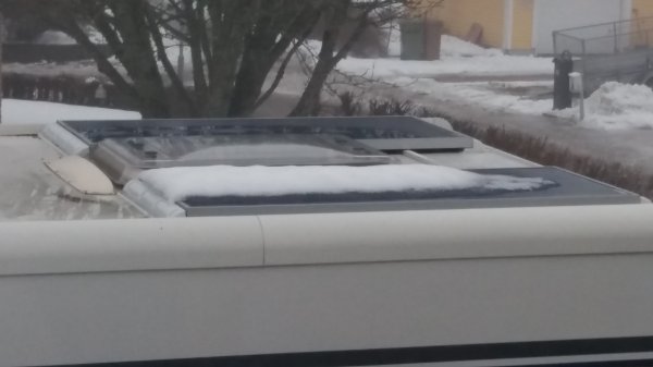

Vad kan det bero på att mina två solceller beter sig så olika?
En tinar och smälter snö och frost något dygn före den andra.
Det finns inget i den fysiska miljön som kan förklara detta, ingen skugga, lutning mot solen eller dyligt.
Visa bilaga 146440
Halloj...
Kan det inte bero på att dom är seriellt och inte parallellt kopplade...då borde det sista bli varmare än den första...en fundering bara..:rolleyes:

Säkert inget fel på dioderna. Du har ju luckan att ta hänsyn till. Hur är den tätad?
Bra poäng.
Vet inte hur den är tätad. Den öppnar dock i "sidled" mot bilens längdriktning, mot den "varma" solpanelen.
Jag håller 10 grader inne i bilen, så det känns osannolikt att så mycket varm luft skulle nå solpanelen att det smälter ett flera cm tjockt snölager.
Fd.16159
De här takluckorna har en gummipackning i luckan som tätar mot ramen.
Men ingår takluckan i fordonets säkerhetsventilation så är den borttagen och ventilation sker kontinuerligt.

F.d. 58866
Bra poäng.
Om du har den allra minsta värme i bilen så tar sig den varma luften upp och ut genom takluckan, och sannolikt så är tätningen annorlunda på den "varma" sidan. Jag är inte alls förvånad utan ser liknande fenomen på min egen bil hela tiden. Kring ventiler och dåligt isolerade luckor så smälter snön av värmen som tar sig ut.
För stunden har jag tröttnat på att knacka is och motvilligt kallställt bilen helt, med bara underhållsladdning igång.
