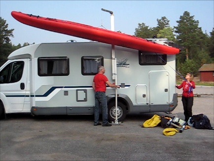

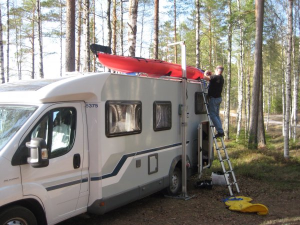

Jag har konstuerat en lyft som jag användar för att lasta dubbel kajak på min husbil.
Typ "svängkran"som står på en platta,pelaren 3,5 m,(två aluminiumprofiler 100x50 längd 2 m.(som hopsatta blir 3,5 m.)Kullagrad Sving=60 cm Alu.profil 50x50.En vinsch(Biltemas 30-050)+polypropylenlina 8 mm.Pelaren fästes på hjulbultar+ett stöd i höjd med takräcket.
M.V.H Jerry

Jag har försökt att hitta sätt att få upp vår dubbelkajak på husbilstaket men inte lyckats hitta någon bra lösning. Vi har även två enmanskajaker, men de är inga problem att lyfta upp och ned för hand.
Därför är jag naturligtvis intresserad av att få redan på lite mer om din uppfinning. Har du några bilder och/eller ritningar man kan få del av?
Johan K.
M.V.H Jerry
Tack för bilderna, nu förstår jag. Mycket bra lösning. Jag har funderat i samma banor, men har inte haft samma praktiska förmåga.
Johan K.

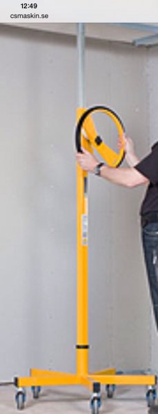

Om,inte min lyftkran hade funkat så,hade en idé att man kan modefiera en gipshiss (skivhiss)för att lyfta kajaken i höjd med husbilstaket,använda en stötta för att förflytta kajaken till taket,teleskåpstege för att surra kajaken.
