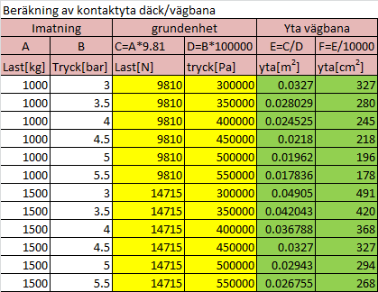

Här är en tabell som Jonas S tagit fram i en tidigare tråd:
file:///Users/sorenfingal/Downloads/225%2075%2016%20Betriebsanleitung_optimiert%20(1).pdf
