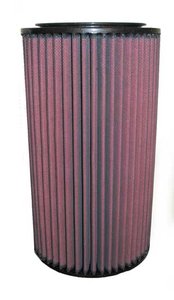

Ja nästan en tusenlapp för ett filter sved bra...men du kan ju knappast ha fått in detta i luftburken utan att rensa den helt på innehåll? Originalfiltret är ju inte mer än drygt en dm högt eller så.
F.d. 58882
Jodå, läs i länken, Det är ju ett ersättningsfilter, bara att lyfta ur originalfiltret & in med det nya. Nu är ju detta filtret till min HB men du kan ju söka på ett som passar din. K&N filter finns till de flesta bilar, både nya & gamla, Ersättningsfiltret kostar bara lite mer än dubbelt mot ett originalfilter, lika effektivt men släpper igenom mer luft.

Ja det där var ju inte så svårt. Köpte ett sportfilter och ett 90-gradigt rör samt ett slangklammer och en kvart senare så satt allt på plats.
Det som nu återstår är att staga filtret så det inte svajar så mycket men det blir nog tillfälligt för jag tänker nog förlänga slangen och dra fram alltihopa så att filtret sitter närmare fronten. Tyvärr går det inte använda slangen som sitter där original då den bara är 70mm och den nya är 75mm (3")
Tycker inte insugsljudet blev så pass mycket högre i kupén, då är det värre utanför.
Ska bli intressant att testa hur det blir i trafiken.
bkv22
HBK Intresserad
277
Umeå
Har just varit ute på en mindre tur, typ 10 mil. Utan att tanka fullt eller kolla förbrukningen. Min första reaktion är att det känns som det finns mera bottenvrid och kraft på låga varv; tidigare ville man alltid växla upp till 5:an först när man närmade sig 75-80, nu är det inga problem att ligga och puttra i 60 med 5:an.... Visst hörs insugningsljudet men jag kan leva med det.
En mindre bra grej är att jag förnimmer en distinkt bränslelukt när bilen är nystartad. Men jag kan inte se nåt läckage.
Sen undrar jag: är detta (Biltemas sportfilter) den typen som ska oljas in med en speciellt olja emellanåt och är det gjort från början? Manualen sa inget om detta mer än att man ska använda en speciell "olja" när man ska tvätta det.

Hejsan igen, jag tror inte att det är tänkt att ha olja på Biltemas luftfilter men jag brukar spraya på lite K&N olja på mina. De håller dock för en rejäl tvätt trots att de kanske anses som engångs.

Biltema säger att ingen olja behövs när filtret är nytt.
