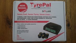

PeterK
10.124
Köping
14860
Jag har haft denna i några år, funkar bra.
6st givare.
Laddar sig själv med inbyggd solcell.
Larmar för högt/lågt tryck.
Larmar för hög temp, kom in några gånger i utförsbackarna i Norge.
Minus
Liten svåravläst display.
