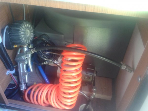

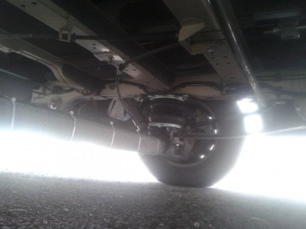

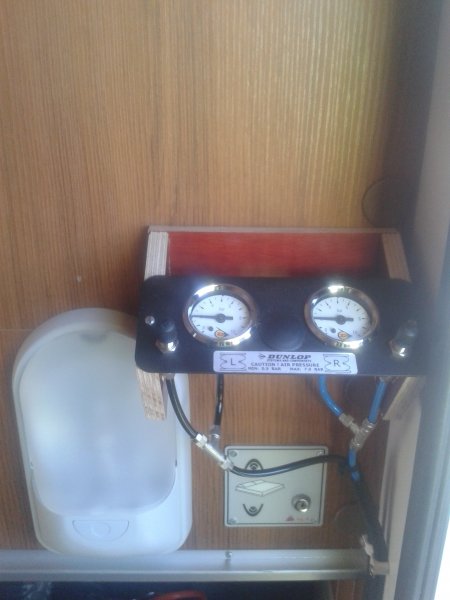

Hejsan i vårsolen ! Har nu tillbringat en dag i solen och under husbilen för att montera hjälpluftfjädring som för övrigt var tämligen enkelt, bra beskrivning och bra support (tolsonmaskin.se) Hoppas nu på en stabilare körupplevelse och möjligheten att höja vid olika hinder/nivåskillnader skickar med ett par bilder för dom som är intresserade
Ha det bra i vårsolen önskar
Hasse & Ingegerd

Hej igen ! Ursäkta att bilderna blev lite på sniskan (kom inte an på starka drycker) bara att jag inte är nån it/data-snille Ni löser det säkert
Ha det bra

Bra med "hjälpluftfjädring", men jag tolkar på bilderna som manövreringen sitter i typ garaget (?) = svårmanövrerat.
Jag har monterat liknande utr. på ett flertal fordon men satt manöverdelen vid förarplatsen så man kan ställa trycket under färd.

Hej Peter K ! Jo Du har sett rätt manometrarna och påfyllningen sitter i garaget detta det enkla skälet att jag anser att man inte behöver så många inställningar på trycket, sen blev detta billigare då jag köpte kompressor på Biltema (349:) om jag minns rätt ? Och att koppla kompressorn före avfärd och pumpa är inte så komplicerat, men valet är fritt

Hejsan Peter ! Vad spännande med såna besök, att fylla tog bara några sekunder per sida och som Du kanske såg har jag valt en lite enklare installation med kontrollpanelen i garaget och en lös kompressor som jag ansluter till ett 12v uttag som sitter sedan tidigare på utsidan av husbilen jag anser nog att man inte behöver fylla/tömma särskilt ofta det gäller tror jag att hitta idealtrycket sedan är det nog bara att justera vid speciella tillfällen höga hinder/ramper o likn. det var dessutom kort väg att dra ledningar från bälgarna till garaget, jag köpte även "flexslang" från Biltema som skydd för luftslangarna. Lycka till med arbetet
