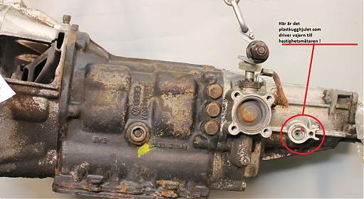

Har en VW LT31 - 91 (5 växl. turbodiesel) och har försökt att få tag i delar till den, men det verkar omöjligt.... Måste ha det för att kunna besiktiga den !
Delar som jag behöver är hastighetsmätarwire - den som går från v-lådan till en förgrening. ( delar sig till 2 den ena går därifrån till hastighetsmät. o den andra till kilometerskatträknaren.) Regnr på den är EEF802
Dessutom det plastkugghjulet som wire'n går in i v-lådan, det är kasst .
Någon som vet var man får tag i sånt.. Har sökt bildelsbasen, Lagabasen mm, utan resultat.

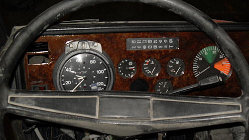

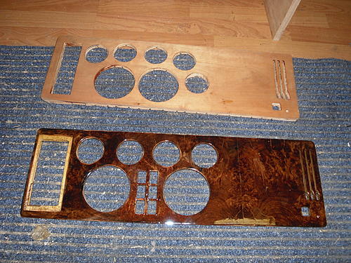

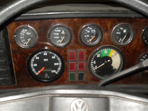

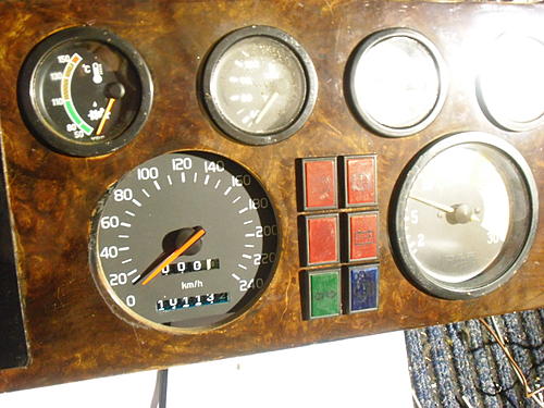

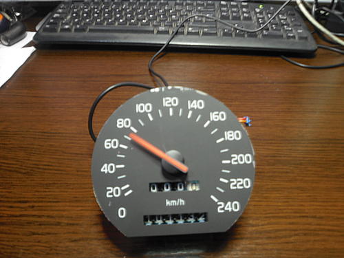

Själv hade jag ett liknande problem. men löste det hela med en programerbar mätere ifrán USA därför att jag ville inte att den skulle visa 0-320 Km7h sá jag tog en MPH som visar 0-125 och programerade till Km istället. Att det stár MPH sa inte besiktningen nágot om annars fár jag sätta ett svart märke över med Km/t
Min Instrumentpanel var samma som LT 31 är du i närheten sá hör av dig sá kan du fá min först träpanel för den stora färdskrivmäteren. Den som syns a sista fotot.
För besiktningen tog jag en gammal volvomätere
Se bilder http://www.husbilsklubben.se/forums/t35701-7/#post318295

När du skall byta platstkugghjulet så tänk på att det finns ett antal olika för att det skall stämma med olika utväxlingar, däcksdimensioner osv.
/Stig
