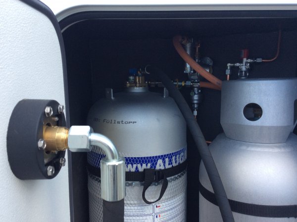

Jag gjorde jobbet själv monterade en 14kg flaska,till det behövs:
Yttrepåfyllning
Påfyllningslang
Adapter till ordinarie slang
Påfyllningsadapter för olika länder
Dessutom skall flaskan monteras "fast"
    1,2 MB · Visningar: 270

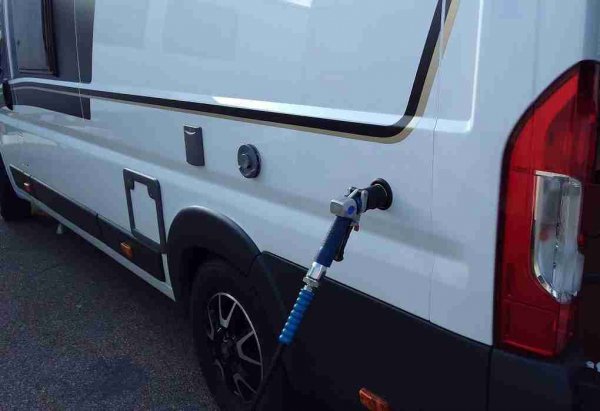

Är det lag på att kunna fylla från utsidan?
Nej, det finns ingen sådan lag.
Men LPG leverantören kräver att det skall vara en certifierad anläggning. För att göra det enkelt för sig så kräver personalen ibland (numera oftare) att fyllning skall ske från utsidan. Då kan de ha uppsikt att det inte är så kallad fulfyllning, på en utbytesflaska.
Vi har kört i många år med fyllning innanför luckan men efter att ha blivit nekad några gånger på Shell i Holland så har vi numera en utvändig fyllning. Hälsar Björn
