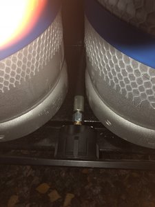

Att man blir vägrad fyllning om man inte har yttre fyllning, beror på att det är olämpligt och i Tyskland är yttre fyllning ett krav enl lag.

Jag har under många år fyllt LPG i mina flaskor med fyllning direkt på flaskan och slang mellan flaskorna i Tyskland och även andra länder utan några som helst problem. Att det skulle vara förbjudet i Tyskland skulle jag vilja se på den lagen. Lägg gärna ut den här.

Jag vet inte om du har tankflaskor, annan typ av LPG tank eller använder vanliga utbytesflaskor. Jag hoppas att det inte är det senare om det inte är så att du åker till någon sorts gasinstallatör som byter flaskan åt dig. För om du byter flaska själv så kan du också installera en tankflaska för arbetsmomenten är de samma: skruva fast en eller flera slanganslutningar, dra åt dessa, släppa på gasen och sedan täthetskontrollera med spray.
Hur definierar man ”yttre påfyllning”, min påfyllning sitter i kjolen... men jag måste öppna luckan för att den täcker ca 10mm av skyddslocket som man måste lossa på
Finns inget krav på yttre fyllning, men i Frankrike samt Italien har det inträffat att man vägrat fylla, anledningen är troligen den fulfyllning som förekommer vilket är livsfarligt dvs. fylla flaska utan fyllstopp.

Tankning direkt på tankflaskorna är ej tillåtet. Anslutning för tankning skall vara avskilt från tankflaskorna. Detta för att få TUV godkännande.( Se även prislista 2018-2) Googla! Det vore ju klädsamt om man själv spred fakta innan man anklagar andra för felaktigheter.
En anledning till att det inte är lämpligt att ansluta direkt på gasflaskan är att man vill undvika att belasta flaskans armatur, om man till exempel råkar trampa på slangen och armaturen skadas så att gas strömmar ut. Detta undviks med yttre fyllning med en mellanliggande slang utrustad med backventil.

En riktig montering innebär att montagearmaturen är fast förankrad i fordonet (plåtskruv duger inte) Anslutningsslangar får inte ha för snäv böjningsradie, genomföringar skall ha skyddas mot mekanisk nötning osv.. Men det är ju så att ju mindre man kan om en sak desto enklare blir den.

Flaskorna ska monteras fast,det skall krävas verktyg för att lossa dessa.

Leja4, ”Tankning direkt på tankflaskorna är ej tillåtet. Anslutning för tankning skall vara avskilt från tankflaskorna. Detta för att få TUV godkännande.( Se även prislista 2018-2) Googla! Det vore ju klädsamt om man själv spred fakta innan man anklagar andra för felaktigheter.”
Jag anklagar ingen. Vill bara nämna att vi känner oss väldigt nöjda och säkra. Dina påståenden att det inte är tillåtet skickar jag vidare till leverantörer av LPG flaskor såsom Alugas, Witkamp och Prakto. Självklart har dom koll på vad som gäller. Vidhåller att LPG flaskor borde vara en standard i husbilar för att slippa allt tjafs om fyllning av svenska flaskor i Europa.

leja4, du har helt rätt Tyska bilar som vill ha TÜV godkännande skall installera enligt texten du citerar.
På min Svenska bil finns inga sådana krav, ALUgas säljer som du ser i prislistan yttre ock innre anslutningar även för tankning direkt på flaska något som är tillåtet i Sverige,det jag vänder mig emot är tvärsäkra uttalanden om förbud/olagligt när detta inte gäller Sverige.
