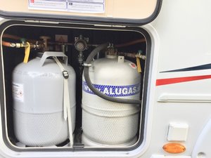

Jag gjorde en enkel konsoll och satte påfyllningen alldeles innanför luckan långt ner mellan tuberna. Vid ett enda tillfälle har det kommet en kille från stationen och sagt att jag inte får fylla, men han ändrade sig när han såg att påfyllningen var separerad från flaskan med slangen.

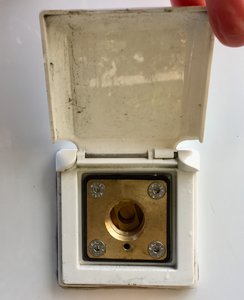

Hur kan en fast installation vara krånglig? Hur fyller dom sin vatten tank? Med en slang eller kanna inne i bilen? Är det inte just därför som man på en modern husbil har en fast påfyllnadsanslutning med lock på utsidan?
Hur fyller dom dieselbränsle i tanken? Häller de på dunk först och sedan genom en tratt i bränsletankhålet? Bränslepumpar på stationen är utformade för att tanka bränsle direkt genom bilens tanklock! Eller?
Visst skämtar jag men nog borde väl alla LPG-påfyllningar fungera på samma sätt? På de flesta husbilar med LPG-tankar, oavsedd om det är liggande tankar under bilen eller fastmonterade gasflaskor sker det redan på det viset men inte alla!
All LPG-påfyllning, på annat sätt än genom fast monterat påfyllningsdon på utsidan, borde förbjudas och kommer framgent sannolikt så att bli. Inga påfyllningar innanför dörrar/luckor, inga don med rörliga slangar i rörliga luckor. I Italien och Nederland, finns redan ett tydligare regelverk som, inom inte allt för avlägsen tid, kommer att implementeras. Jag har vetskap om flera fall i Italien, Grekland och Nederland där påfyllning på annat än fasta fylldon har blivit vägrat. I några fall har husbilar vägrats att tanka LPG, bara för att de är campingbilar som inte ansågs ha godkänd utrustning. Jag har själv blivit nekat en gång på Sardinien med orden "No LPG for camping car! Only for traction!", trots att jag pekade på mitt utvändiga korrekta fylldon. Jag känner flera som har blivit vägrade i Grekland hos några stora märkesstationer och i Italien och Nederland utan godkända fylldon. (nägra av de stora bränslebolagen börjar dra åt sig öronen)
Sedan kan det finnas hur många medlemmar som helst inom HBK som har fått fylla direkt på flaskan eller på fylldon innanför eller på utsidan dörren, utan någonsin blivit nekade.
Världen utvecklas, så även LPG-hanteringen!
Slangar kopplade till fylldon i fordon, fartyg eller flyg skall sitta fast, inte ha möjlighet att skaka. En lös slang eller rör kan skaka/vibrera så att slangens- /rörets infästning utsätts för materialtrötthet som i sin tur kan orsaka läckage. Vid påfyllning och tryck kan slangen gå av. Detta vet alla montörer inom fordons-, fartygs- och flygbranschen. Att medlemmar inom HBK har andra åsikter är inte ovanligt.
Var och en monterar som hen själv vill men kom ihåg att hindrande lagar närmar även ett redan kritiserat område som gasol- /LPG-installation. Så varför envisas, veta bättre, göra fel för att ickelagen tillåter det? När man kan göra det så bra som möjligt?
Överhuvudtaget undrar jag ibland hur länge felaktig hantering kommer att tillåtas innan LPG-tankning för campingändamål kommer att totalförbjudas?
Som sagt, det var bara en undran om krånglighet!

Hej, Återkommer till punkten. Vad har du för anslutning till själva flaskan, där du ansluter fyllningsadaptern?
Du ser ju på min bild hur det sitter en vinkel monterad på flaskan som jag kan ansluta en slang till. Du måste ha någon adapter mellan vinkel på flaskan och själva fyllningsadaptern.

Snygg installation! Jag har inte riktigt plats för en sådan lösning. Därför tänkte jag att det vore bättre att ansluta direkt på flaskan som vissa har gjort. Vad jag dock undrade över var vilken övergång från flaskan till adaptern de hade använt, såsom tex, JOE50 och Elisabeth&Jan.
CarthagoAnders
830
Karlshamn
377
det finns visserligen adaptrar att sätta direkt på tankflaskans anslutning för tankning, i denna adapter sätts sedan tankadaptern
det rekommenderas emellertid en installation där du har ett tankintag skilt från tankflaskan av bland annat det skälet att tankintaget har ytterligare en backventil utöver den som finns i tankflaskans överfyllnadsskydd
det har hänt att denna ventil inte stängt helt på grund av smuts som följt med in och fastnat i ventilsätet vilket medfört läckage ut ur flaskan den vägen, ett svårt läge och egentligen inte annat göra än att låta gasen strömma ut på ett kontrollerat sätt utan risk för att brand uppstår
med två backventiler i systemet för tankning är säkerheten mot detta dubblerad
Limhamn
11
27391
Ja det kan jag förstå. Jag hade tänkt att sätta tankintaget på själva flaskan utan slang. Då har jag ju två backventiler.
På själva tankintaget sätter jag sedan de adaptrar som jag behöver i olika länder.
Enda skillnaden är ju att jag inte har slangen. Borde väl fungera?
Finns det någon som har en närbild på själva flaskanslutningen med denna lösning?
Olof G
6.171
Knivsta
12581
Denna anslutning behöver du sätta på flaskan,adaptern skruvar du på denna,några backventiler finns inte,det finns dock adaptrar med backventiler.
Bästa lösningen är fortfarande fast yttre anslutning,eller möjligen fast anslutning inne i gasolfacket,att belasta anslutningen på flaskan med fyllslang är inte bra anser jag,munstycke+slang väger en hel del.

det finns inte någon modell av tankintag att sätta direkt på tankflaskan som innehåller backventil, de tankintag som marknadsförs kräver en slang mellan tankflaskans anslutning och tankintaget
kolla med din lokala säljare Gasol Limhamn LPG AB som är belägen på Bryggövägen i småbåtshamnen och som har lämpliga produkter hemma på lager

De tankuttag som ansluts med slang har ingen backventil heller, vet inte varför man skulle vilja ha tankslangen trycksatt, många Euronozzeladaptrar har backventil, jag har valt att köpa en utan blir bara problem när man ska skruva loss den.

Japp, det är där jag köpt flaskan (fast på deras depå i Oljehamnen innan jag visste att de även fanns här). De menar att det går att sätta en anslutning som Olof G visar. Man måste dock vara noga med att det inte blir en onödig belastning på flaskventilen (som ni också mycket riktigt påpekar).
Jag testar så får vi se. Jag ska även ha med mig en adapter så jag kan fylla den svenska gasflaskan som jag också har.
