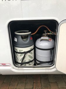

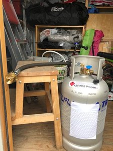

Efter att ha läst en hel del inlägg om hur bra det är med en LPG gasflaska när man ska fylla på gas i södra Europa så har jag köpt en sådan (Alugas P11).

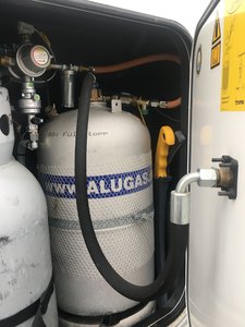

Nu är frågan: Hur ska man installera denna? Själva fyllningsventilen måste väl vara fast installerad i bilen?
Tar gärna emot tips på hur man ska göra, gärna med bilder.
Bifogar bilder på hur det ser ut i gasolutrymmet på min bil (Pilote Galaxy-2017) samt på LPG gasflaskan.Gasol befintlig.jpg Ny LPG flaska med slang.jpg

Du kan också dra ner fyllningsslangen genom gasolskåpets dräneringshål och sätta fyllningsventilen i kjolen om den är stabil nog eller kan förstärkas med stag. Du slipper göra hål i karossen.

Det finns ingen kontrollbesiktning av gasolinstallationer. Du har ett egenansvar att installationen uppfyller de krav som kan ställas. Det är också detta som gör att du kan göra installationen själv.

Jag skippade yttre påfyllningen och monterade den direkt på tuben då slipper du åverkan på bilen.
Jag har fyllt på många ställen i Europa utan att någon har sagt något om den placeringen.

Intressant med att sätta direkt på flaskan!
Filter? Vilket då? Det sa de inget om där jag köpte flaskan! Var köper man det?

Att "dra ner fyllningsslangen genom gasolskåpets dräneringshål" som någon skrev är nog INTE så smart! Då rinner gasen kanske inte ut snabbt nog eller alls vid ett ev. läckage. Och denna dränering är ju livsviktig att den fungerar som tänkt.

Bra påpekande och det må vara så om det befintliga dräneringshålet är så litet att en slang bara kan tryckas igenom med presspassning. I vårt fall var hålet rektangulärt och ca 60 x 150mm så läckande gas lär nog hitta ut ändå.
