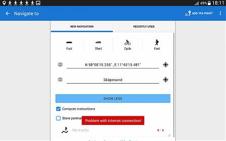

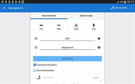

Samma här. Trots att jag har laddat ner offline-kartor vill Locus ha nätuppkoppling. Den vägrar att fungera fullt ut utan nätet.
Tillsammans med here eller Sygic fungerar den bra.
Sv: Locus Pro
Du har rätt Jappe, navigeringsdelen i Locus kräver normalt internet, det går att ladda hem tillägg för att ordna så det fungerar utan internet, men vill man göra det enkelt för sig så skippar man den inbyggda navigatorn och använder någon av de andra navigeringsapparna.
Mitt förslag Jappe om du vill använda locus helt utan krav på internet:
När du letat fram en lämplig plats på kartan i Locus och vill åka till den, tryck på andra knappen från höger i nederkant, därefter map apps, då kommer det upp en lista på dina andra navigeringsapparna som du har i telefonen och du väljer någon av dem istället.
