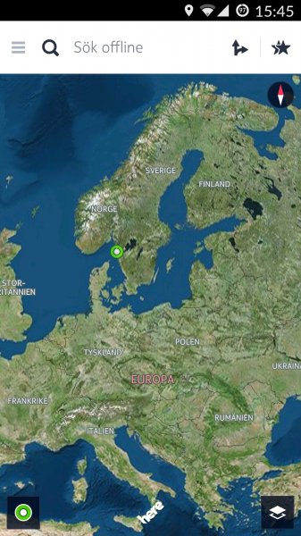

Jag fick aldrig tillfälle att testa Locus Pro eftersom min Android OnePlus One inte håller måttet. Den ligger numera som reserv med HERE's europakartor och Mobil Life +.
HERE
