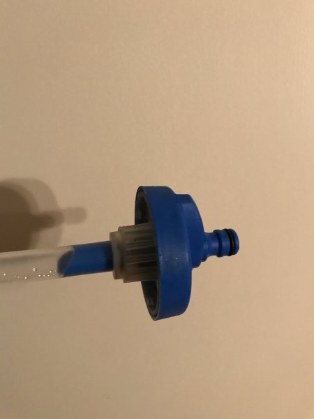

Sv: Lock till vattentank med anslutning för vattenslang.
Vi köpte vårt på Kama fritid (länk i tidigare inlägg). Det blir lättare att fylla på vatten om man "krymper" på en liten slangstump på insidan. Tipset fick jag ursprungligen av någon annan här på forumet, men minns dessvärre inte från vem.
    1 MB · Visningar: 55
