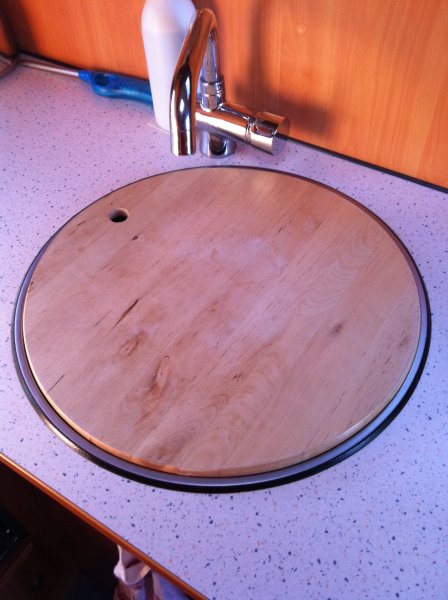

Till vår husbil med rund diskho köpte vi på Ikea en träskiva med snurrunderrede som jag skruvade bort, borrade ett hål på ena sidan för att lättare kunna lyfta upp den. Undersidan använder vi som skärbräda till bröd & grönsaker, ovansidan håller sig snygg & fungerar som avlastningsyta/täcklock över diskhon.

Den heter Snudda snurrbricka och kostar 49 kr diametern är 39 cm.
Här är bilden, men det blev lite tokig färg, men det blir så med mobilkamerorna ibland.
    1,8 MB · Visningar: 128

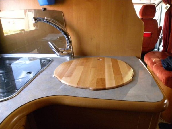

Jag sågade till ett lock till min Rapido och eftersom
jag jobbat som båtbyggare så gjorde jag två p.g.a
att jag vet att det kan gå ur flisor eller att träbiten
kan spricka.
    51,4 KB · Visningar: 89
