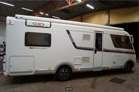

Hej,
Nya medlemmar här från idag faktiskt :)
Vi har köpt men ännu inte hämtat husbilen...
Vi har en fråga av generell om märket LMC och i synnerhet I735 (handelsnamn I745)
Vad tycker ni om LMC, vad har för erfarenheter, vad ska vi se upp för?
Alla goda råd och tankar är välkomna!

Vi har en LMC 735i som vi är mycket nöjda med, jag vet inte vad du har för årsmodell men från sidan är den lik vår som är en 2015.
Vi köpte den 2017 ock kört ca 5000 mil med den, och under den tiden har vi haft ett fel läckage i köksblandaren som vi fick byta ut i övrigt har vi bara gjort service och bytt däck.
Jag vet inte några typiska fel på LMC, men man bör kolla så alla fukttester är gjorda så att den 12 åriga fuktgarantin fortfarande gäller.

Har ingen erfarenhet av märket, då vi är relativt nya i husbilsvärlden :)
Vet inte vilka erfarenheter ni har.
Men fukttest är bra - helst oberoende, och inte av försäljaren. Och det gäller alla märken.
Lastvikt är en evig fråga, och den bör man kontrollera. Den som är angiven i registreringsbeviset är ofta felaktig och stämmer inte med verkligheten. Många som blivit förvånade när de kontrollvägt och insett att det inte riktigt lirar med deras behov..

Tack!
Fuktesterna är gjorde av auktoriserad LMC-verkstad löpande, senast i oktober 2022.
Vi har haft husvagn i många år så viss erfarenhet finns men som alltid intressant att lära mer.
Vi kommer att kontrollväga i samband med besiktningen i april.

Vår är också en 2015, 3000 mil, väl utrustad och med ombyggd framfjädring.
Fuktesterna är gjorda löpande.

Hej på er. Kör f n Hobby men har haft en LMC Liberty Silverline 2007-2012 och tidigare två LMC husvagnar. LMC anses av många vara ett premiummärke och jag är böjd att instämma. Grattis!

Min första husbil var en 2015 735i, hade den inte så länge. På plus sidan bra värme om du har en med Alde vattenburen. Bra kvalite på bodelen. Minus, fick byta framfjädring på nästan ny bil nertryckt fram (3.0l motor).
Största anledningen till att vi bytte var att det inte gick att åka 4st vettigt i den. Hö sittplats bak går ej att sitta i längre stunder, man glider liksom ur. Samt att vi ville ha en lite större bil, har en kompis som har en oxå, funkar bra för två.Grattis till bilen.

Hade tidigare en 663 -13 i 6 år
Inga problem med bodelen. Verkar välbyggd och väl genomtänkt konstruktion
Den 12 åriga fuktgarantin har ett värde om årlig test är gjord
