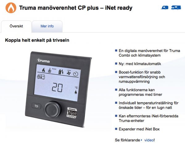

Vilken panel är det? Vad kostar den?kan man installera själv?
Det låter som något jag vill ha.
Marianne & Ranko
5.179
12537
Sv: Ljudvolym truma gasol vs. disel?
Kan det vara CP plus?
Mycket lätt att hantera värmaren när man väl har lärt sig "efter alla fel" med ohämmade knapptryckningar! Tar man det bara lugnt så går det mycket bättre (...och det ska jag säga...), ungefär som med IKEA manual som ingen "vuxen" människa någonsin läser eller följer. :swoon:

Jajamän! Fullt med vatten. Värmaren på några timmar innan vi fyller vattnet - sedan funkar allt. Speciellt lätt sedan vi fått den nya digitala panelen CP Plus som är på bild härovan.
