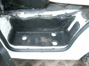

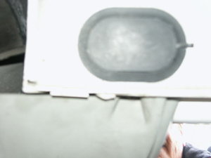

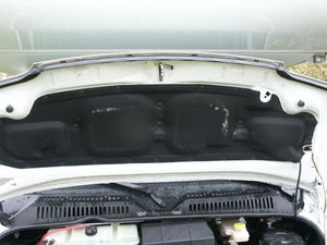

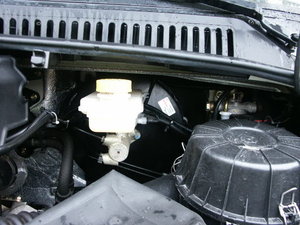

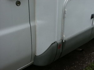

Det verkar ha varit ett stort intresse för tråden Ljudisolering, 1.358 visningar och 33 kommentarer.
Jag sammanfattar vad som framkommit och jag har tagit några bilder som gäller just min bil men som kanske kan vara till ledning för den ovane, (som jag var innan jag visste vad B-stolpen var t ex).
1. Motorhuven, isolering. Bild 1, förm originalmonterad isolering
2. Torpedväggen, förm svårt att isolera på motorsidan. Bild 2 originalmonterad, svart och aluminiumfärgad.
3. Fotsteget under plastbaljan, isolera. Bild 3 originalmonterad isolering.
4. B-stolpen, Styropor ;-) Bild 4 B-stolpen utifrån.
5. B-stolpens plastlucka underifrån, Bild 5, suddig bild men plastluckan syns.
6. Innerskärmar ev kompletterad med asfaltmatta för ännu bättre ljudisolering.
Finns 2 alternativ, BLD med 10mm cellplastisolering 3.215kr eller Lokari 1.350kr. Lokari förm utan extra isolering, asfaltmatta kan köpas på Mekonomen och anpassas.
7. Vindavvisare till stora takluckan, ca 500kr på Kama Fritid.
8. Däcksval, Michelin Agilis 81 snow-ice lägre ljudnivå än Michelin Camping.
Fler tips mottages tacksamt!
