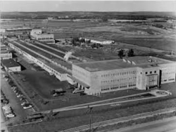

Good Year hade en jättefabrik i Norrköping för jättelänge sedan ;).
M.v.h. JANKRO.
