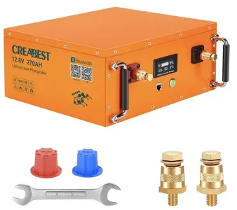

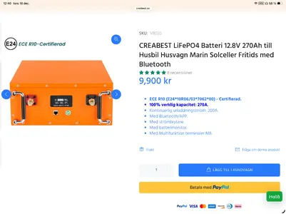

Strömbrytaren stänger av batteriet helt. Naturligtvis har jag brutit solpanels brytare också och tagit ur säkringen för laddningen från bilen.
Så i mitt fall vet jag att det är ok,
