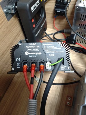

Hej på er, Jag har tänkt att byta till ett litium 100A, min fråga är hur ska ex, dc dc laddaren ställas om det är en nordelettronica NE325 det sitter 2st dip-switchar är det någon här som vet hur dom bör stå, har letat på nätet men hittar inget.

Är det denna? Isf har den ett lithium-läge.
Switch 1 = Off , Switch 2 = On
Men dåligt att de inte skriver ut vilka ladd-spänningingar den arbetar med.

Tack för ditt svar, som man kan se så heter min NE325 samma som du bifogade bild på, det som synligt skiljer dom åt är den infon som du ritat in på bild det finn ju inte på min dcdc, kan det vara så att min är av äldre modell? bilen är en Adria sonic 700sl 2020 årsmodell

Vad korkat att ha samma namn på 2 egentligen olika produkter.
Gel-läget funkar nog bra, som skrivs ovan.
Det har lite bättre laddspänning för LiFePO4 än AGM - iafl om man tittar på andra laddare.
De är som sagt snåla med info…
Det ser ud som om, at Switcherne er de samme på de to modeller. Du kunne jo prøve at stille knap 1 og 2, sådan som Anders.pe skriver. Måske det virker
På deres hjemmeside
er der et billede af en NE325 som har mindre tekst end din har, så måske er det bare teksterne på appparterne der skiller.
Visa bilaga 227962
Jag lyckades få fram följande data från Nordelettronica som avser både NE350 och NE287 men då det sannolikt är samma CPU-krets i NE325 (samma produktfamilj) så kan man på ganska goda grunder anta att laddkurvorna även gäller för den produkten.
