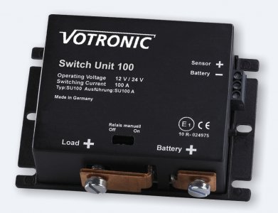

Det finns ju fjärrstyrda huvudbrytare också, att placera direkt vid batteriet. De kostar iofs en slant och kräver lite kabeldragning till en lämpligt placerad manöverknapp.
