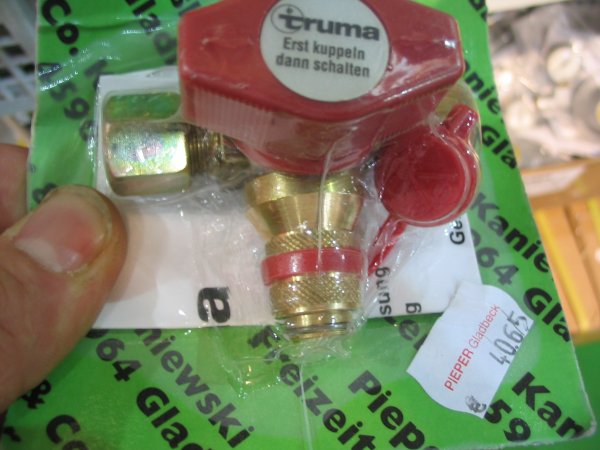

För er som inte har utvändigt gasoluttag och inte vill ansluta grillen till den lediga flaskan om man nu inte har automatväxlare. Så kan man ansluta ett uttag/snabbkoppling i gasolutrymmet på ett enkelt sätt. För er som är i köptankar, det tar bara någon minut att bygga en Cramer om man nitat muttrarna och ansluta slangen. Gäller bara att välja sin granne så det inte är en sådan med påse grillkol så det ryker på en.
