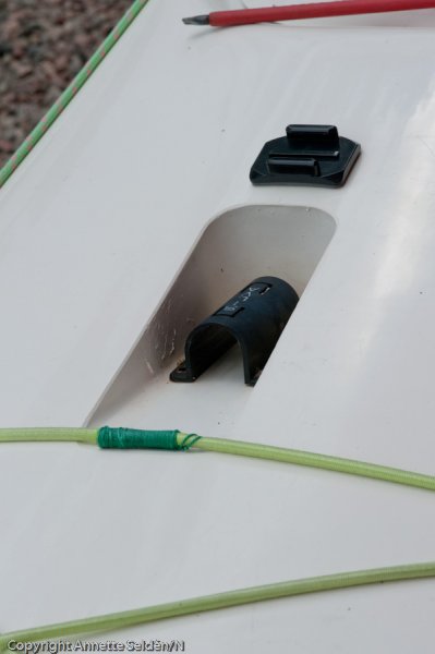

Den gick att beställa med kompassfäste, bra tänkte jag då, men det var en idiotkonstruktion. Fästet hade dom sänkt ner på däcket i en fördjupning, och vad händer med en fördjupning på ett kajakdäck...jo det ställer sig vatten där efter första översköljande vågen....

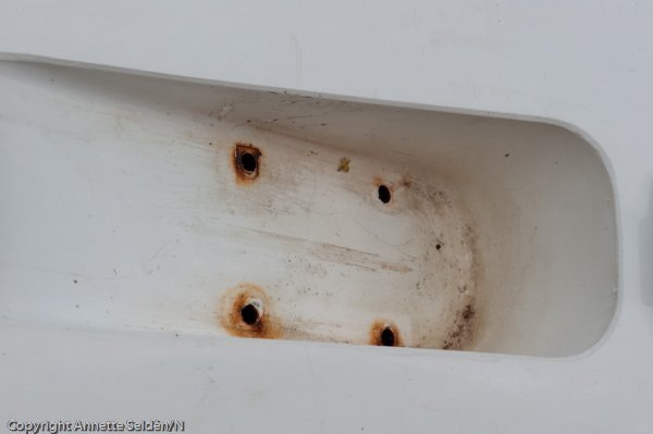

Jag skruvade loss kompassfästet, och det var ingen vacker syn därunder...
Förmodligen har dom endast använt rostfri maskinskruv, och i saltvatten funkar inte det så bra, det ska vara syrafast.
Skruvhålen var rostiga och vattnet har ätit av glasfibern.

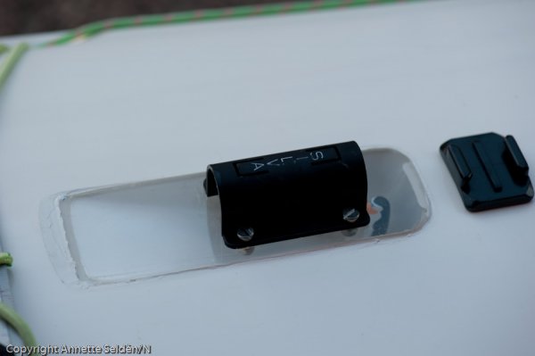

Därefter sågade jag till en passbit i plexi samt en liten stödbit. Borrade upp nya hål för kompassfästet. Skruvade fast med syrafast maskinskruv, dylika muttrar på baksidan. Fyllde skruvhålen med tätmassa så det inte kan komma in vatten.

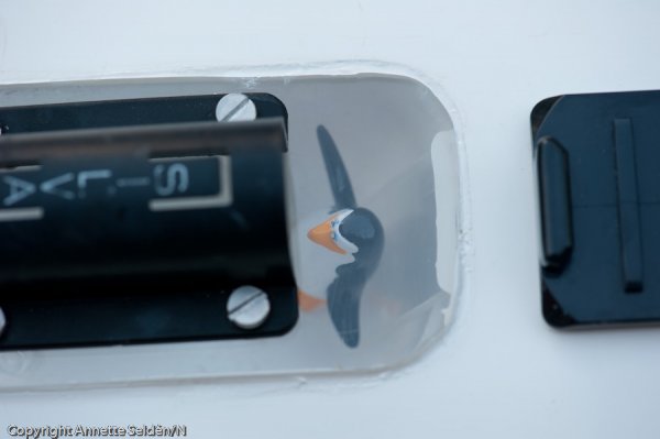

Men så tyckte jag att det såg lite tomt ut i det gamla "hålet" där kompassfästet tidigare satt, så jag gick in i barnens rum och rotade i deras leksakslådor, och hittade en lagom stor pingvin!:tux2:! Limmade fast fötterna i botten på det gamla "hålet".
Sen var det bara att limma fast den nya plattan och täta runt med tätmassa. Så nu sitter den lilla pingvinen därinne, synd bara att jag inte hade nån enkel LED lampa och lite tråd, det hade varit kul om det hade kunnat lysa därinne. Fast då är det ju problem med att få det helt tätt ...

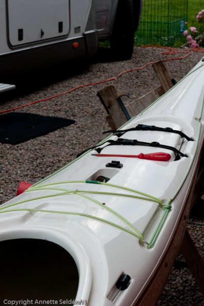

Kompassfästet "snyggt" nedsänkt men...
...totalt idiotiskt. En vattensamlare på däck...
Så här såg det ut när jag hade skruvat loss kompassfästet, inte bra.

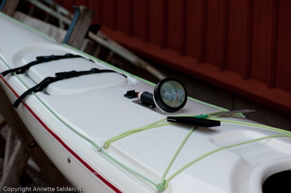

Nya plexibiten på plats, kompassen sitter i fästet, ligger nu på däck istället för nedsänkt!
Närbild på den nya modifieringen
Pingvinen inne i huset! :tux2:
Den sitter fast i fötterna
