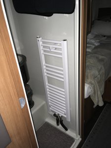

För att förbättra torkningen av blöta handdukar har jag ersatt elementet på toaletten med en vattenburen termostatstyrd handdukstork från ALDE.

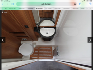

Så här såg det ut innan
(Lånad bild)
Och så här ser det ut efter bytet
Återstår att dölja de svarta slangarna. (Om någon är intresserad kan jag beskriva mer i detalj hur jag gjorde jobbet.)

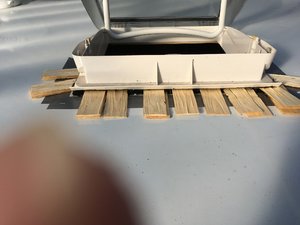

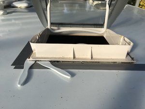

Svåraste delen var att få bort den gamla luckan från ovansidan. Började med ett par smörknivar
och fortsatte med små träbitar
Sen gick återstående montering relativt lätt.

Har tyvärr inga fler bilder men gör ett försök att beskriva i ord.
  • Stäng av värmepannan
  • Sätt en tving om vardera slangen med träbitar som skydd mot slangen
  • Lossa plastlocket på överdelen - 2 skruvar
  • Bänd försiktigt in de 4 plasthakar som håller fast höljet och ta bort höljet
  • Vik fram elementet mot toalettstolen och tappa ur glykolen genom luftskruven
  • Ta bort elementet genom att nypa ihop klämringarna runt slangen och dra dem neråt
  • Täta de gamla hålen med t.ex Tec7
  • Trä i handdukstorken och för upp klämringarna igen
  • Montera väggfästena på torken, för upp den mot väggen och markera på väggen för håltagning
  • Kolla var hålet kommer att komma ut på andra sidan väggen
  • Borra hål
  • Lossa fästena och skruva fast dem med tätning i väggen
  • Skruva fast elementet i fästena
  • Lossa tvingarna lite försiktigt samtidigt som du håller koll på glykolnivån i expansionskärlet
  • Fyll upp expansionskärlet till toppen
  • Öppna luftskruven på elementet stegvis och fyll på glykol efterhand - gick åt 3 liter
  • Starta pannan och njut av värmen
Hoppas det är någotsånär förståeligt.

Praktiskt och trevligt med handdukstorken men sitter inte den i serie med andra element? I så fall stryps ju cirkulationen i hela den slingan när termostaten stänger.
Fast den kanske sitter på ett eget avstick från huvudslingan?
Bra fråga! Jag vet inte om den sitter på ett eget avstick eller i serie. Den kan ju också sitta i serie men med ett vanligt ”radiatorkoppel”. Jag kommer inte åt att se hur det ser ut då slangdragningen är gjord i ett tekniskt dubbelgolv.
Om den sitter i serie så är det väl bara att låta termostaten stå på högsta läget eller att ta bort den helt.

Elementet ligger i serie med övriga radiatorer och stänger av cirkulationen om termostaten ställs i läge ”0”. Men det är inga problem, det är ju bara att ställa upp termostaten så cirkulerar värmen runt i hela bilen. Vitsen med handdukstorken är ju bl.a att man skall kunna använda den under färd. Antingen genom att köra pannan på gasol eller som i vårt fall genom värmeväxlaren, för att tillgodogöra sig motorvärmen.

Det finns ett annat knep att lossa luckorna på.
Det är att ta ståltråd eller stark fiskelina och såga sig i genom limmet.
På jobbet "sågar" dom ut bilrutor. Denna tråd är "plast" eller stål och fungerar bra till detta också.
Man kan gå till bilrute-firmorna o fråga om man får ta en bit.:)

Tack för tipset med tråden!

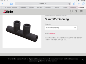

Om man har handdukstorken på samma slinga som radiatorerna så kan man koppla in handdukstorken med en sån här
Då kan man reglera ner temperaturen på handdukstorken utan att störa flödet till radiatorerna i samma slinga. Gummiförbindningen kostar en dryg hundralapp så det är inga stora kostnader.
