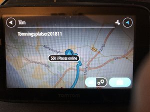

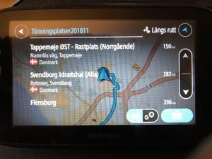

Filerna finns ju där men syns inte. Det går att söka efter Tömningsplatser och hitta dem.
Jag nöjer mig med det så länge till någon kommer på nån lösning.

Har hittat felet!
Det får inte vara åäö i namnet. Jag döpte filen till Tomningsplatser istället och då funkade det. Man kan importera filen i originalnamnet men man får döpa det till nåt utan åäö när man laddat in den i GPSen.
Har hittat felet!
Fel av mig, man måste döpa om originalfilen innan man laddar upp den till GPSen! Jag hade två filer i min mapp, en med ö, en med o. Den med o funkar.
