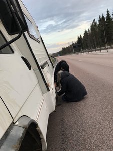

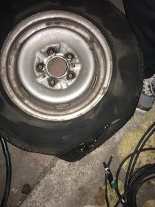

Jag håller med Olof G att man kan spara ytterligare lite genom att slänga ut domkraft. Vi gjorde det för många år sedan och vi faktiskt aldrig hade behov av domkraft. Vi kanske hade ganska mycket tur...
Toppen tänkt... Hur gör ni med försäkringen om ni inte råkat ut för något på en viss tid....?
Detta var rätt nya däck!
Hur många kör runt med reservdäck? väldigt få enligt min uppfattning,har inte haft reservdäck på någon av mina mina bilar dom senaste 15åren,jag ser inte problemet.
Om man skulle få punktering,ring bärgning, montera av däcket ,ta det till däckverkstad, montera tillbaka,kör.
