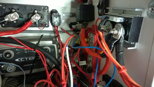

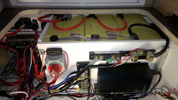

Så, nu börjar testfasen av min nya Lithium-installation. Gjorde en ganska omsorgsfull installation och röjde även generellt bland kablarna så det har tagit sina veckor.
Har installerat 3 st 12V 95 Ah Winston LiFePoy4 batterier. Alltså 285 AH. Började belasta dessa idag med -8,8 A i 6 timmar och sedan med -12,5 i 2 timmar till. Vilospänning vid start 13,54 V (har stått oladdade i 2 veckor). Efter 8 timmar hade jag förbrukat 78 A och hade 73% kvar i kapacitet. Vid denna nivå och med fulla -12,5 A i belastning var belastad spänning 13,05V. :yes:
Lysande (!). Fortsätter testa mina BMS-funktioner imorgon samt testar laddningskällorna.
Anders

Bifogar två bilder. Den ena visar förbrukningssidan där alla + kopplingar är placerade. Längst till höger Victron BP, i mitten 2 kopplingsplintar för laddnings- och förbrukningsbussar med Victron Cyrix Li-charge relä ovanför samt Ctek Smartpass till vänster (dual sitter felaktigt med i bilden, ersatt med Smartpass nu). Dessutom 2 huvudsäkringar (utan säkringar i), fotograferat innan slutlig inkoppling. I den andra bilden kan man se större delen av installationen innan slutlig "inkappsling". Alla negativa kopplingar (samt huvudbrytaren) ligger på framsidan av boxen för att inte kunna kortslutas mot positiva kontakter.

Sv: LiFeYPO4 eller annat
Du har nog skapat mallen för många liknande ombyggnader framöver!
Tack för ett utförlig och genomarbetad beskrivning.
Ska bli inressant att följa dina ytterligare erfarenheter under vintern.
Var köpte du dina Winston 95Ah?

Saken med MPPT er at de kan løfte spenningen og det finnes effekt. Det vil si at om spenningen fra bilmotor er 13 V så kan en slik lade bobatteri med 14. Den andre siden ved MPPT teknikken er at om spenningen inn er 20 V og 14 A så klarer den å gjøre om dette til 14 V og 20 A. En PWM regulator ville gitt 14 V og 14 A.
I talleksemplene har jeg ikke tatt hensyn til effekttap i form av varme i regulatoren.
Den tredje teknikken for regulatorer brukes nesten ikke lengre, en linjær som i stedet for PWM sin opphakking av strømmen fjerner spenning og gjør denne effekten om til varme.
Det finnes MPPT regulatorer som mangler evnen til å løfte spenning, disse er ok for solarbruk men ubrukelige som ladebooster fra bilmotor.
En godt testet MPPT med spenningsløft er Ctek S250 Dual.

Nu har jag köpt ett Lifepo4 batteri det blev ett 160Ah :spinny: från Rainbow in France.... frakten går på 67.-€ till Creta då jag är där för tillfället..... härunder kan ni se vad EV-power i Tjeckien skulle ha för frakten till Creta....:swoon: .... 392.43.-€
SHP_ADR ADR shipping surcharge for dangerous goods (Lithium batteries) 1 14.32 EUR 21 14.32 3.01 17.33-€
SHP_COST TNT Shipping costs 1 310.00 EUR 21 310.00 65.10 375.10-€
