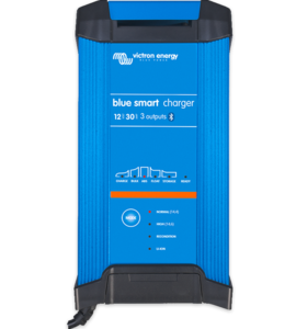

Finns det ngn laddare 230V ca 30-40A som ni skulle rekommendera?

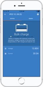

Vi har 2 sådana (2 x 30Ah) när vi har begränsad tillgång till 230V eller elgenerator. En har 3 utgångar och en är med bara 1 utgång + bluetooth för övervakning. Båda är inställda för Li-ion laddning och anslutna med 16 mm2 kabel till 2x100 Ah LFP. Än har vi inte upptäckt några nackdelar...
1530867442_upload_products_532_532-362_416_20180706105722.png cat-083600Blue-Smart-IP22-Charger_2.png
Är HB'n uppkopplad hela tiden till 230V (t.ex. långliggandet), då används bara en laddare, den med 3 utgångar som underhållsladdar även startbatteriet.
