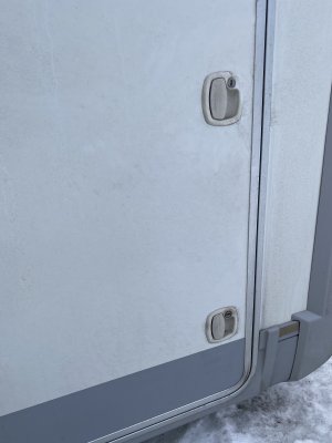

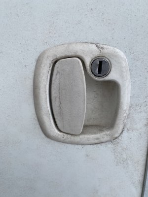

Jaha! Nu gick låset till garaget sönder Adria 2008 var finns ett nytt att köpa.

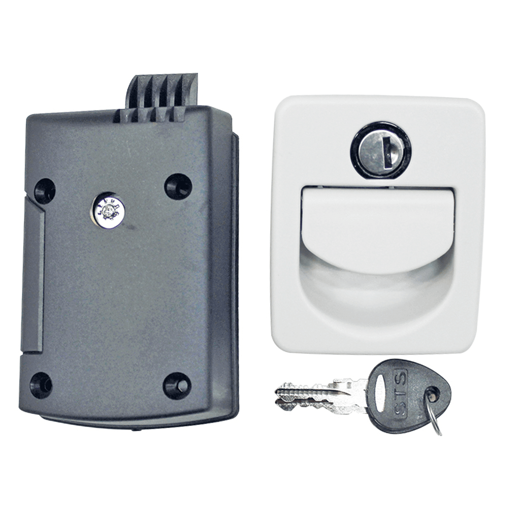

Jag hittar väldigt mycket fler tillbehör och reservdelar när jag söker med engelska eller tyska ord. Turgriff (eller Klappenschloss) gav denna träff:
Man får ju mäta så att det är samma storlek, men ganske en bit på vägen? Har själv beställt saker från Camping Wagner, mycket pålitliga att ha att göra med.

Ser ut som original låset, har googlat och hittade inget, men detta ser exakt ut som originalet, tack för ditt snabba svar
Hej.

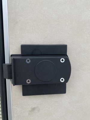

Jag tolkar ditt svar som att du inte hittar det i Sverige. Det går utmärkt att handla det från Campingwagner i Tyskland .
Den länken du fick från Lena & Thomas innehåller bara ytterdelen , är det innerdelen som gått sönder så gäller följande länk
"FAP 1200 Klappenschloss, System ZADI, inkl. Schlüssel & Zylinder, weiss. komplett " Art.nr 83846
Är det bara ytterdelen som är trasig så är art.nr 83825.
