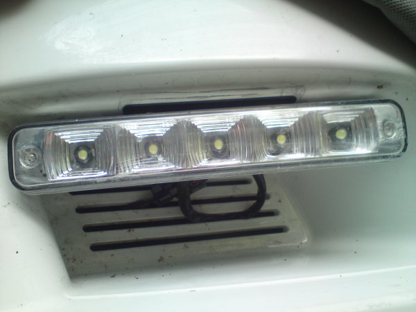

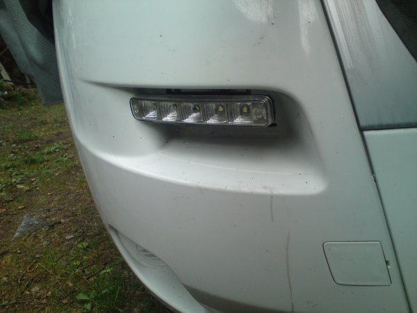

OK Jag ger mig , här är bilder hoppas jag. Fästet fastskruvat med en vass typ av skruv så du slipper förborra . Plasten är tjock ca 3-4 mm så bygeln sitter bra o passformen på bredden som en "smeck". Kablagets kopplingsdon lyckades jag pressa mellan "gälarna" i plasten utan att ha sönder dessa, kanske behövs lite fönvärme vid kall väderlek. Vinkeln på leddlisterna blir runt 45 grader så de syns bra även sidledes så man syns i en T-korsning. Kan vara livräddande då man ju ser ganska begränsat i sida jämfört med personbilens sidsikt. Lycka till !
