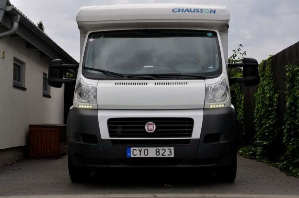

Testat Biltemas positionsljus((2 ledlister för 590:-vill jag minnas) fram på vår Dukato-2010. Upplevde bara positivt med dessa under våra 450 mil i norra norden i Juli 2012. Tyckte bodelsbatteriet laddades kvickare efter en a två timmars Tv-tittande mm kvällen innan. Leddarna tar bara en Watt per lysdiod mot 55 per halvljus.
Var orolig för att de skulle ge ett bländande möte med oss men till vår glädje är det ett angenämt sken och även tydligt och snyggt.
Enligt Biltemas beskrivning ska det inte vara problem vid besiktning. Nån som har erfarenhet? Mötte bara en husbil med liknande leddar fram under hela resan. Kopplade plusskabeln till nått som går på när tändningläget är på i säkringdosan t.h. i huven, tjuvade på halvljuskabeln på höger halvljus(så ledden släcks vid halvljus i påläge)
och jordkabel varsomhelst med plåt. Kan tänka mig att det"smittar" till kommande år.:yes:

Då dessa bara slukar 5 W per sida (fem dioder stycket) o alltså saknar grillfunktion och snösmältareffekt framför bilen så kan jag KALLT rekommendera Biltemas art.nr.42-370 kostar i år 599:-. Det är ju en slant men som mycket friliggare utan landström så är det rackarns tillfredställande att trycka upp till fulladdat snabbt.:yes:

SNYGGT MONTERAT Nyhlen!!!!! Nu vill jag inte visa mitt montage i poshålen i skärmen nedtill. Gick också bra och framför allt var det lätt utan åverkan. Ganska snyggt också men din placering är ju dessutom säkrare för att synas tidigare över backkrön. Ökad bländningsfaktor tror jag kan bortses ifrån , mina Biltemas kan vinklas något nedåt. Skickligt utfört!!

Tänk på att Biltemas varselljus levereras utan relä. Varselljuset måste slockna vid påslaget halvljus.

Javisst slocknar de vid påslag av halvljus så som jag beskrivit vid installation.
Separata reläer hör storförbrukare till såsom extrabelysning-typ helljus-dimmljus osv. Så vetifan hur det funkar men någon slags relä ingår i kablage o leddarlister så dessa stängs av och känner av halvljusspänningen som tas från halvljusledningen på höger sida. Funkar perfekt. Lätt som en plätt. Praktiskt slippa byta H-7or på ett bra tag dessutom, alltid besvärligt speciellt på vänster sida.

Man kopplar:
Minus till jord brukar vara svart kabel.
Röd kabel till tändningsström.
Vit kabel till halvljusets plus.
När man startar bilen utan belysning tänds DRLen.
När man slår på halvljus så slocknar DRL.
Har man en H4 så blir det då även att när man sätter på helljuset så tänds DRL igen pga att halvljuset släcks.
Nyare bilar med Canbus är det en annan inkoppling och jag vill inte länka någonstans pga. alla kommer inte gilla länken .
Biltemas DRL stör även vissa radioapparater vilket innebär att det blir brus.

Hej, man kan kan även koppla så att DRL-lamporna slocknar av strömmen till parkeringsljuset. Då är de alltid på när bilens ordinarie ljus är släckt, och alltid släckta hela tiden när bilens ordinarie ljus är på. Samt risken att blända någon med dem vid ev. användande av endast parkeringsljuset när man tillfälligt parkerar någnstans en mörk natt försvinner.
