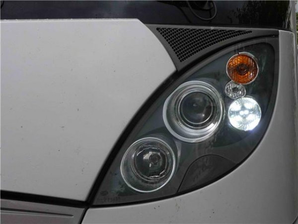

På min Hymer är det fabriksmonterade varseljus på 20W/sida som ej går att stänga av, utom när man slår på halvljus.
De har jag ersatt med LED lampor.
Då Hymer tydligen installerat dessa lampor utanför Fiats ordinarie CAN bus system, så får jag inte heller problem med indikation för trasig lampa.
Så här ser det ut på bilen:

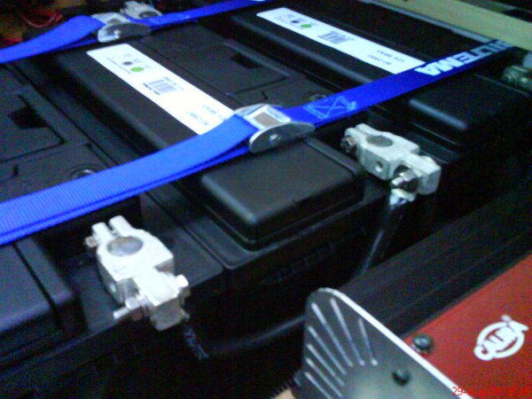

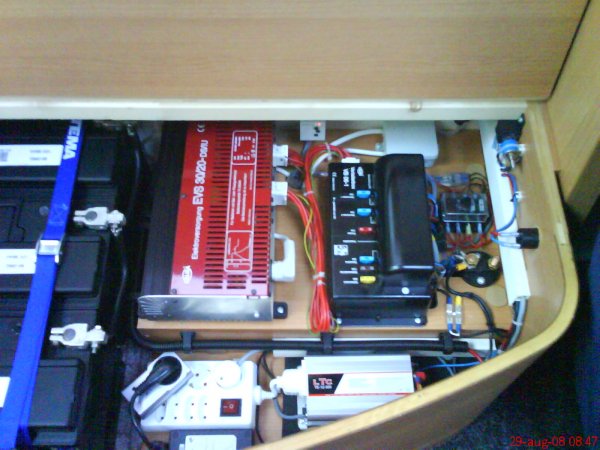

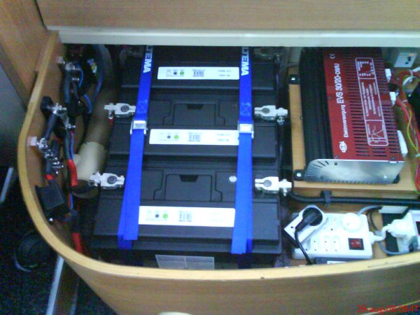

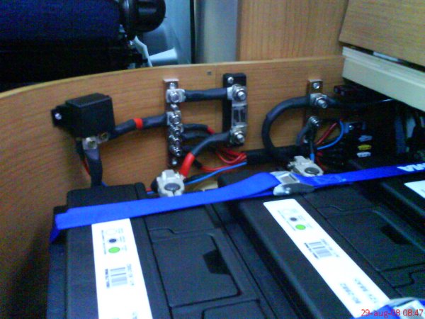

Jag har inte ändrat någonting av det som är original,men jag har flyttat in batterierna till lådan vid lilla soffan.
Eftersom det var bra kablar dragna till bilbatteriet som sitter i golvet i hytten,så har jag dragit nya kablar från bilbatteriet till bodelsbatterierna ( 3st bodelsbatterier).
Naturligtvis har jag satt ett skiljerelä på +kabeln och en säkring.
Kablarna har jag dragit i VP-rör under mattan i hytten.
Jag har en extra tjock matta i hytten därför så syns det inte att rören går där under.
Alla kabelskorna är pressade på kablarna.
Jag har senare bytt laddaren till en CETEC 25000.

Hej vad använder du fjärren i 220 uttaget till?
så pråbert och tillgänligt skulle ja villa ha på min bil också ,snyggt!
apropå led i bildelen så tröttna ja på glapp å skit i sidomarkeringarna så ja bytte ut dom mot "biltemas" "ledersättning "till volvo 850s sidoblinkers funka bra på min bil .

Mycket snygg och prydlig montering!
