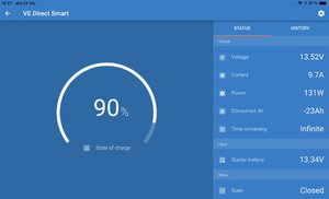

En vintrig, dock solig dag kan leverera ca 130Ah från våra 2x100 Ah solceller som sugs ganska lätt in i 2x100Ah lithiumbatterier. Jag kan inte påstå att vi har upplevt samma sak med blybaterier. Men det är klart, om man har tillgång till 230V (t.ex. på campingen/ställplatsen) då spelar det ingen roll vad det är för batterier man har. Då skulle vi inte tveka alls att ha ett billigt blybatteri.
Att få ut 130AH/dygn av 2x100W paneler vintertid verkar minst sagt optimistiskt.
Ja du Olof, lite av önsketänkande kanske, men solen puttar faktiskt in ca 10Ah (se ovan vid 13-tiden) så att 10 soliga timmar med avtorkade paneler från pollen, kan trycka in mer än väl hela dagsbehovet. Jag vinklar den ena panelen rakt mot solen och den andra är egentligen på 110W. Det fina är att lithium tar in allt som bjuds.
