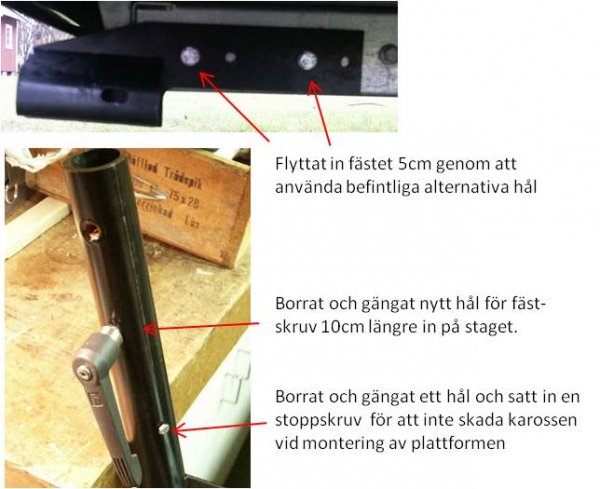

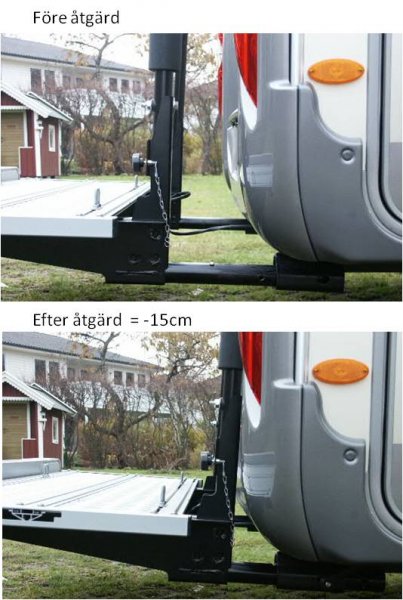

Frankia-Åke fick mig att fundera på hur jag skulle kunna minska hävstångseffekten.
Lastrampen var av leverantören monterad med 15cm onödigt avstånd mellan kaross och ramp. Så här gjorde jag.
    45,6 KB · Visningar: 50
    66,8 KB · Visningar: 50
