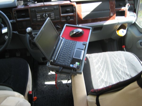

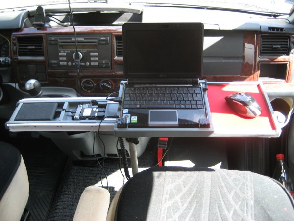

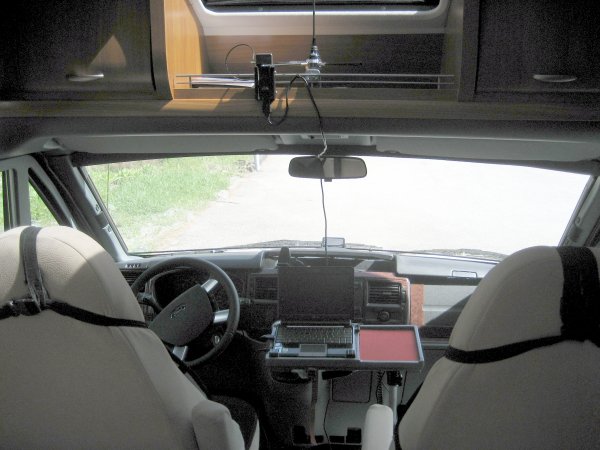

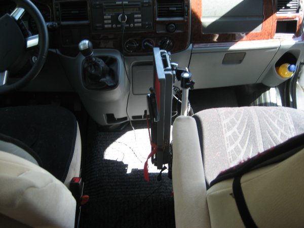

Hej,
Lite bilder på hur vi ordnat navigatörsplatsen i vår Ford Transit och med vår ASUS 901. Byggt det hela på ett gammalt kamerastativ, som är fäst i den rörliga delen på stolen. Datorn är ansluten till ICE-net och en extra hårddisk via en hub. För navigering har vi en blåtands GPS-puck och talguidning via radions AUX ingång. Laddning via bodelsbatteriet.
Tröttnar navigatören på AutoRoute, så går det bra att surfa eller maila under färd.
Normalt har vi datorn något vriden, med hänsyn till air-bagen. För bekvämare skrivning går den dock att flytta i sidled. Allt monteras lätt bort från stolen.
Mvh Owe och Mona-Lisa

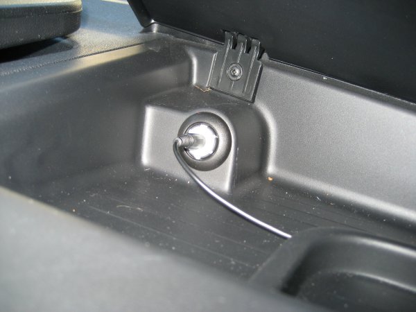

Det var en smart lösning. Dock har jag en annan fråga angående att du kopplat till AUX ingången. Som det ser ut har du originalradion och liknar den jag också har. Problemet jag har är att jag har en AUX knapp på fronten men inga ingångar. På Ford säger dom att så är det, låter väldigt konstigt men jag har haft ute radion och det finns inga ingångar på baksidan.
F.d. 16416
Sv: Laptop i navigering
Hej,
På vår Ford Transit 08 sitter AUX-ingången under den högra luckan på instrumentbrädan. på samma ställe som ciguttaget under den vänstra.
Owe

Tack för svaren, ska kolla imorgon, tycker ju det är konstigt att man har en AUX-knapp men ingen ingång.
F.d. 16416
Hej,
Hittade du någon AUX-ingång???
Owe
F.d. 2692
Nu har jag kollat noga, det är otroligt, det är som dom sa på Ford, det finns en knapp för AUX, men ingen ingång!!!
Otroligt men sant.

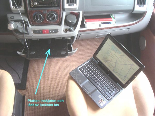

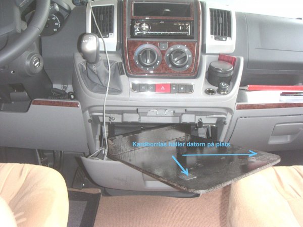

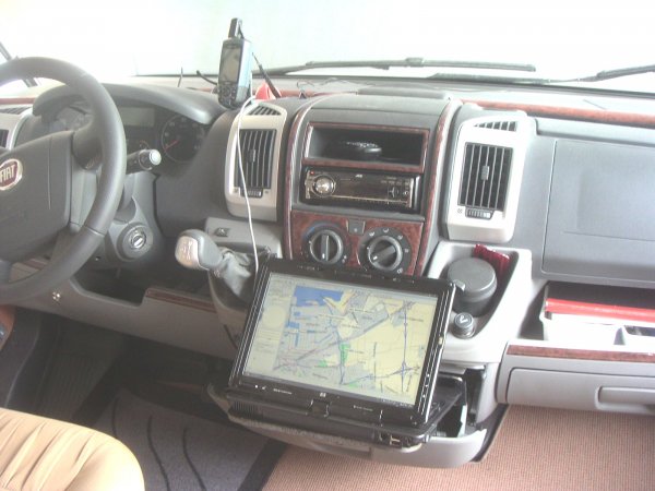

Till vår nya Carthago I51, byggde jag en ny hållare till laptopen som vi använder för navigering mm.
Eftersom den förra datorn gått sönder skaffade jag en ny lite mindre, med vridbar skärm. Skärmen är pekbar så man slipper använda tangentbordet. Skulle man behöva skriva något finns det ett tangentbord att dra fram på skärmen.

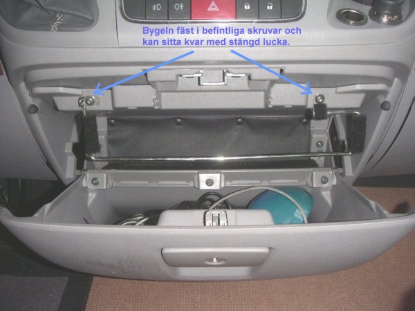

Det stora handskfacket döljer alla kablar och ingen åverkan har gjorts på inredningen. Kablar och hållare kan vara kvar i det stängda handskfacket, men plattan måste då tas bort med ett enkelt handgrepp. Navigations systemet är detsamma som tidigare och är beskrivet på min hemsida.
Bygeln bär upp hela tyngden av platten med datorn.

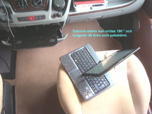

Datorn är en HP TX2 TouchSmart med 4 Gb internminne,
320 GB HD, 12,1" pekskärm, Wlan, Bluetooth, DVD +-RW.
Den vridbara skärmen kan läggas plant över tangentbordet och
användas då som pekskärm med finger eller medföljande penna.
Tangentbordet är dolt bakom skärmen.
Inga kablar på golvet.
