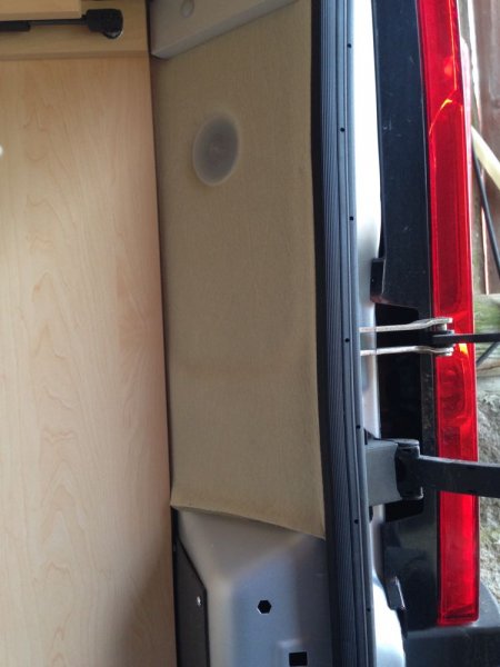

Är det omöjligt att byta trasiga lampor i baklyktorna på en Ducato plåtis? Det finns inga skruvar i lampglaset.Måste bytas från insidan genom en lucka,men som tur har jag en Maxi och kommer åt den genom att skära hål i klädseln!!!,men de som har korta ducatomodellen har ingen möjlighet utan att riva ut inredningen.

Du har ju också en LaStrada och jag kollade där bak för att koppla in extra backljus. LaStrada har byggt igen hålen som som finns med velour. Funderade på att maila återförsäljaren för att höra hur dom tänkt men det har inte blivit av. Enda möjligheten som jag ser det är att ta bort velouren och sätta dit ny efter lampbytet.

På vår adria twin sitter det infällda fack för småprylar i hörnen bak. Lossar man dem och sticker ner handen så kommer man åt plåtvingmuttrarna till lysena. Det är en bit ner men det gick att lossa, två på varje sida...

Ser ut som det går att komma åt via plastlocket, och kanske den nedre skruven under svarta skivan nedtill?
Sv: lampbyte ducato 2013
Nej , på dom korta ducatomodellerna har de inredningen så att det inte går alls. Exempelvis weinsberg 5,99 lång. Lastrada med maxi ducato går det om man förstör klädseln, men det kan väl inte vara meningen.Jag kan inte fråga importören i sverige pga dåligt bemötande,men kanske någon annan La Strada ägare kan kolla.Annars fråga fabriken i tyskland.

Ibland kommer man bakom klädseln om man drar ut gummilisten runt dörren, den är bara tryckt dit med något kontaktlimsliknande mot plåtkanten...

Tack för tipset. Men på min Adria Twin -09 sitter gasolboxen på vänster sida så det är omöjligt att komma in i dom hål som som finns i plåten framför baklyset. Men jag skall kolla din variant.

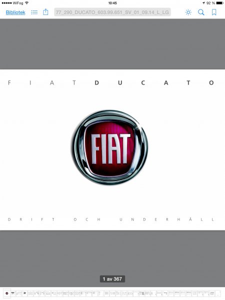

Att byta strålkastarlampor på Ducato 2008 var enkelt när man kom på att hela insatsen skulle lossas men hur gör man med årsmodell 2015?
Visserligen inte aktuellt ännu men vill vara förberedd.
Tycks vara en förenkling?
Endast 2 skruvar och ingen karossdel.
PS! Var hittade du manualen till Ducato 2015?
