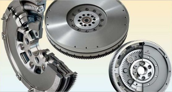

På min 2,3 multijet från 2011, hugger kopplingen ibland vid start på 1:ans växel eller backväxeln. Tydligast vid kall motor, men förekommer även vid varm. Märker ingen slirning på kopplingen vid gaspådrag.
Är kopplingen sliten eller är det något annat i görningen?

Hej, lite svårt att sia om :D, men du har förmodligen ett dubbelmassesvänghjul i din bil. D.v.s. att det finns inga ryckutjämningsfjädrar i själva lamellcentrumet utan svänghjulet består av flera delar med ryckutjämning inbyggt i den konstruktionen. Det är inte så ovanligt att den konstruktionen börjar och glappa och stöka. Det finns många som undrar det klassiska "var det inte bättre förr", kanske kanske inte.
En nackdel är väl att när man ändå byter det ena så är det lika bra att byta det andra, alltså både svänghjul och komplett koppling och för säkerhets skull kanske också slavcylindern till kopplingen som sitter mitt i allt detta.
Det kan ju ev. vara något annat, så någon som kan, behöver troligen testa och känna lite.

Hej igen, med tanke på Montreal's inlägg, så har en del Ducato husbilar en tendens att i alla fall tugga på backväxeln p.g.av att de är lite för högt växlad om bilen är tung, så jag/vi undrar nog om du har haft bilen länge och den har börjat med dumheterna på senare tid eller om den varit så från början sedan den var ny, eller sedan du köpte bilen i alla fall.
Som du märkt på din fråga om ev. ras, kan ske, eller bara värre och värre törs man inte svara klart. Att ras kan ske har du redan fått svar på, men det blir säkert inte heller bättre, men ganska säkert i bästa fall "bara" sämre och sämre. Risken finns och kan troligen vara rätt stor att efter det långsamt blivit värre så händer något mer plötsligt.
Jag kan inte mer om dessa svänghjul än vad jag sett några gånger och har läst om dem. Ofta så är det de långa fjädrarna som slappnat eller någon som gått av så det är för mjukt motstånd och även glappar för mycket, men det finns nog kraftigare problem än det som kommer med tiden.
Men som sagt, någon som kan bedöma att svänghjulet verkligen är felet (vilket tyvärr är troligt om felet har smugit på) är nog bäst att börja med.
Här har du en bra förklaring (på broken english) om "bara" ökat glapp med dåliga fjädrar.
Som vanligt är det nog också så.......... Om man kan köpa delarna från Tyskland och meka själv så går det an.
Skall man betala verkstadspris både på delarna och arbetet så svider det rejält tyvärr.

Hejsan, åter utan att veta :confused: , men det man har funderat på sedan klagomål började höras när sexväxlade lådan kom, om vibrationer vid backning och för hög utväxling i kombination med maxvikt för bilarna när de hela tiden är en tung husbil och inte bara har ett tomt flak bakom hytten, är om bilen är så tung att dubbelmassesvänghjulets fjädrar är/var för klena för en tung husbil som skall snurra igång.
Klagomålen verkar ha lugnat ner sig lite, men jag vet inte om Fiat har gett något klart besked eller åtgärdat felet på något sätt, mer än att man skall vara både lite aggressivare men försiktigare vid backning, vilket kan vara svårt om man skall upp på klossar.
Om man tittade in i en sådan sexväxlad låda så verkade det i alla fall i efterhand nästan omöjligt att växla om en låda som hade för hög utväxling på backväxeln, för drivande drevet var fräst direkt i ingående axeln och kunde i princip inte bli mindre, men det finns/fanns kanske andra vägar att gå....
Om nu ditt problem har att göra med svänghjulet och kommit nyligen så är det ju mycket möjligt att det beror på att fjädrarna har börjat mjukna eller en gått sönder om felet kom plötsligt, så spelet börjar bli större och fjädrarna lite slappare, ungefär som på filmen som jag la in ovan.
Det kan ju också ev. vara idé att kolla upp så att alla motorfästen/gummikuddar är hela och ok.
M.v.h. JANKRO.
