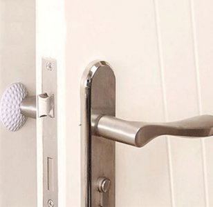

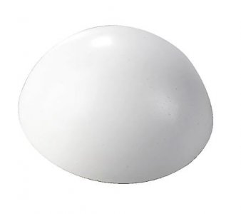

Håller helt med trots mitt inlägg ovan. Om skadan är liten så kan man dölja den med något i stället "som syns, men inte syns".
Det finns väggdörrstopp för handtag som är lite halvklotformade och självhäftande.
Ett sådant på något underligt ställe är sällan någon som reagerar på, varken på hamrad plåt eller slät vägg.
Svårt att hitta bra bild men här är en på en med lite golfbollsyta.
Och här en med slät yta från svenska Habo som finns i olika storlekar upp till 55 m.m.
Om man får frågan från någon "Vad är det där på väggen" så finns det flera svar man kan använda. Det bästa är "Vet inte, vad tror du" och sedan lyssna på hopplösa gissningar :p.
