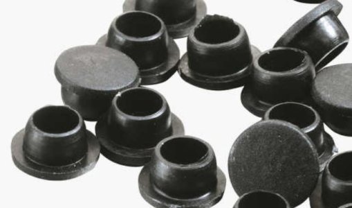

Först tänkte jag på att limma palstpluggar i hålen...
men det har alltså spridit sig sprickor från hålen.

Okej, vi tänkte att pluggarna gick att ta ur för eventuell utvädring av fukt som samlats. Men då förstår jag och håller fingrarna borta från dom om lite kondens uppkommer.
