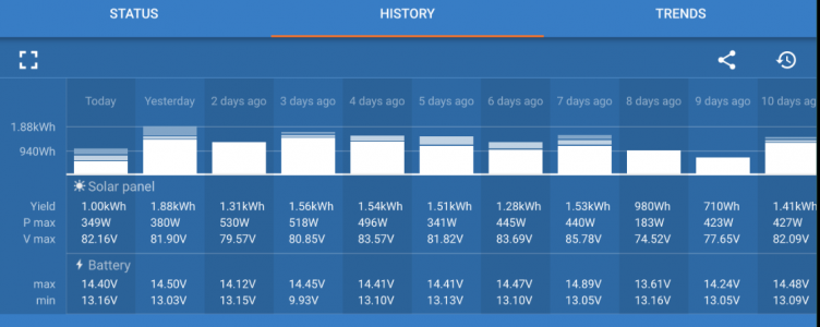

jag har en victron 50/100 mppt laddare, den ar justerad efter Lifpo4 batterier.
men jag upplever den som lite ojamn i max spanningen. se bild.
har uppdaterat mjukvaran , samt satt den till 14.4V som max, men den ar fortfarande ojamn.
Vill ju inte overladda batteriern... har en BMS som slar av vid overspannning och temp, darav lag spanning ibland i kurvan.
nagon som har liknande problem? tips och rad valkommna.

Max och min-värdena är vad som har mätts upp som maximalt resp. minimalt. Dvs en kort, mindre än en sekund t.ex., spänningsspik kan få maxvärdet att rusa iväg. Värdena säger ingenting om hur länge maxvärdet fanns. Samma resonemang om min-värdet. Hade de, vilket jag inte tror, legat på t.ex. 14.89 V en längre tid då kan man ju börja undra.
Jag tycker, med det i bakhuvudet, inte att några laddspänningar är anmärkningsvärda.
MVH
Hans
men dag 3 ser inte bra ut... med 9.93V...det blir 2,4825 /cell... långt under min värdet för en cell....
En viss variation nedåt av maxspänningen kan även förklaras av brist på tillgång på kräm.
Dag 2, 8 och 9 ser tydligt ut att vara dåliga dagar då laddaren inte ens lyckades komma ur bulkladdningen. Kanske även kombinerat med hög förbrukning dom dagarna.
Hej Freddy... Kan man verkligen välja laddspänning i din Victron, du skriver att du begränsat den till 14,4V, men ändå har Victron sparat ett värde på 14,89V dag 7, instämmer att dina max.värden ser mystiska ut.
Du överladdar inte med 14,4V, 14,6V är ok att mata batteriet med.
Din max.spänning får du först när du närmar dej fulladdat batteri, då en lithiumladdare går över i CV-läge= constant voltage, med en låg laddström A.
Har du för låg laddspänning i slutfasen finns risken att du inte når balansering, och efter xx antal cykler kommer en viss obalans, som senare sänker kapaciteten i batteriet, ( det är detta som hänt en del som fått problem med drop-in lfp, finns flera bra youtube exempel på detta.
Vad har du satt för cellspänning för balanseringen? når du "aldrig" en balansering måste du korrigera ditt användande typ mindre förbrukning, eller större laddning, annars kommer problemen med tiden.
Freddy kan säkert svara själv men jag tar mig friheten ändå efter att ha spenderat dagen igår med att justera in mina Victronkomponenter.
Spänningen man kan sätta på Victrons MPPT laddare är bl.a. för start av Absorptionsfasen(CV). Alltså då samma som maxspänningen och att bulkladdningen avslutas då.
För att laddaren skall slå över till absorption finns det även en tidsfaktor med så en tillfällig spik (som Skalman52 nämnde) får den inte att växla över direkt men det hindra den inte från att loggas.
