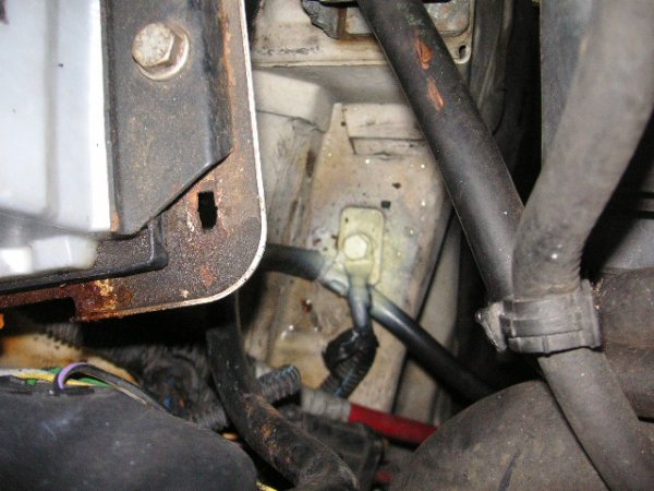

Kan det vara denna jordkoppling som spökar? Den sitter till vänster (sett framifrån), nedanför batteriet, i ramen. Grov rund jordkabel som sitter i ramen med en klämma.

Sv: Laddproblem Fiat Ducato 99
Ser bekant ut Esbjörn, ska gå och kolla, tack!
Hej Esbjörn,
satt ingen kabel där, får leta rätt på den.
finn
