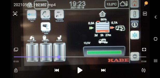

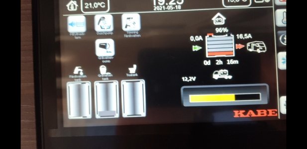

På våran Kabe 750 2012 får inte jag detta att fungera. När jag slår på 12 volt så tänds den röda lampan på skåpet. Kom just på att man måste kanske vänta en stund för det kanske är som på gasolen en viss fördröjning innan starten??
Hade varit toppen att få detta att fungera.
PeterK
10.403
Köping
14860
Sv: Re: Laddning under färd Euro6 missen
O.T
Ställer jag lägesväljaren på 12V så växlar den omedebart till 12V drift, oavsett allt annat, går sedan så tills lågspänningsvakten bryter all 12V.
Ingen aning dck hur de e kopplat :oops:
På min Kabe fungerar det inte,att köra kylen flera timmar på 12V tömmer batterierna snabbt.
Jag har som längst kört kylen ca 6h på 12V (Fredrikshamn-Göteborg) den gången på de förra gamla batterierna, när vi kom till husbilen hade 12V brutit på lågspänning, gissar att mina nuvarande 3x Biltema 95Ah agm klarar 5-6h, ja detta driftsätt av kyl/frys slukar ström

Jag har problem med batteriet/laddning under drift. En Fiat 2020 års modell (Kabe TMI 760 LGB) med största motorn, nya automatlådan och start/stopp-funktionen. Kollade med en Fiat verkstad. Det sitter en 200A generator i den. Provade lite i kväll och filmade. Har tagit 2 skärmdumpar. Den ena bilden visar med kylskåpet på gasol. Sen ber jag frun att starta motorn och varva lite. Då stiger belastningen till drygt 16A. Anledningen till att vi upptäckte det var att vi packade husbilen inför förra helgen och åkte iväg i onsdags kväll. Då hade den stått på 230 volt i 2 dygn och med kylskåpet igång i 1 dygn. Åkte 2 timmar, parkerade och fixade lite mat. Hade haft någon lampa tänd en kortare stund och radion var på. Efter 2 timmar blev allt svart. Batteriet tomt. Fick igång det lite till och från men gav snart upp och åkte hem igen eftersom vi inte hade tillgång till ström. Kylskåpet gick på gasol hela vägen hem. Stannade efter 15-20 minuter och försökte manuellt välja 12 volt men fick bara ett felmeddelande. Har troligen knäckt batteriet för jag hade ingen aning om detta. Sitter ett 130Ah AGM-batteri i bodelen. Jag har testat 2 kvällar, när solcellen inte laddar, att belasta med 8A. Får varning om låg batterinivå efter cirka en timme. Stängs av strax därefter.
Som kommentar till L-G Hellsten ovan så har mina föräldrar en Hymer med samma Fiatmodell. Jag diskuterade detta med min pappa tidigare i dag och vi kikade runt lite. Det sitter en Schaudt booster i den.
/Niklas
    799,1 KB · Visningar: 44
    806,1 KB · Visningar: 42

Jag har problem med batteriet/laddning under drift. En Fiat 2020 års modell(Kabe TMI 760 LGB) med största motorn, nya automatlådan och start/stopp-funktionen. Kollade med en Fiat verkstad. Det sitter en 200A generator i den. Provade lite i kväll och filmade. Har tagit 2 skärmdumpar. Den ena bilden visar med kylskåpet på gasol. Sen ber jag frun att starta motorn och varva lite. Då stiger belastningen till drygt 16A. Anledningen till att vi upptäckte det var att vi packade husbilen inför förra helgen och åkte iväg i onsdags kväll. Då hade den stått på 230 volt i 2 dygn och med kylskåpet igång i 1 dygn. Åkte 2 timmar, parkerade och fixade lite mat. Hade haft någon lampa tänd en kortare stund och radion var på. Efter 2 timmar blev allt svart. Batteriet tomt. Fick igång det lite till och från men gav snart upp och åkte hem igen eftersom vi inte hade tillgång till ström. Kylskåpet gick på gasol hela vägen hem. Stannade efter 15-20 minuter och försökte manuellt välja 12 volt men fick bara ett felmeddelande. Har troligen knäckt batteriet för jag hade ingen aning om detta. Sitter ett 130Ah AGM-batteri i bodelen. Jag har testat 2 kvällar, när solcellen inte laddar, att belasta med 8A. Får varning om låg batterinivå efter cirka en timme. Stängs av strax därefter.
/Niklas
Generatorn laddar inte alls,12,2V med motorn på innebär ingen laddning alls,att du får -16A i bodelen beror troligen på att kylen går över på 12V och drar ström från bodelsbatteriet, den styrs av D+ när du vrider tändningsnyckeln.
Du ska felsöka bilens generator
