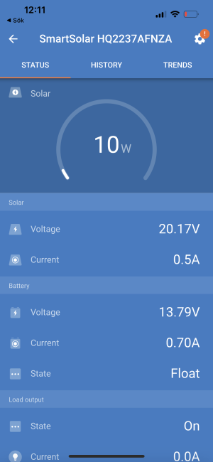

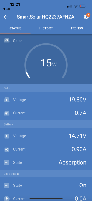

Hej. Har installererat en Victron Smart Solar. Får denna effekten på laddning från mina solceller. 130w celler. Bif bild.

Jeg ser ingen spørgsmål i dit indlæg.
Er det bare en oplysning til os eller har du et problem som du ønsker hjælp til?
Da State er Float, så tolker jeg det sådan at dine batterier er næsten fuldt ladede og derfor giver din solcelle ikke mere current (effekt)
end 0,5A
Hvis du klikker på "Historie" så vil du kunne finde flere oplysninger om hvor meget el dine solceller producerer hver dag.
Til gengæld kunne din mobiltelefon behøve en opladning ;)

Soligt. Batterier fulladdade. 2 st 95Ah AGM
Eftersom batterierna är fulladdade tar de inte emot mer laddning.
Jämför med en hink vatten. Du kan hälla på hur mycket som helst men det rinner bara ut när hinken är full.
Strömmen får helt enkelt inte plats i batteriet.
Dra ur batteriet till hälften och kolla om du inte får bättre värden då.
