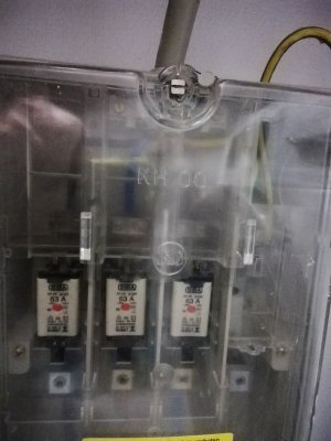

Hur stor huvudsäkring behöver du för att klara elbilens laddning?
leri
446
Ekerö
25482
Vi laddar med 10 Amp 3 fas, det räcker för vår körning. I helgen körde vi 32 mil tor till hustruns mamma. Det laddades fullt på 6 timmar (natten till måndag). Vi har 20 Amp i vårt abonnemang och ännu har det aldrig löst ut pga laddningen av bilen. Skulle vi ha laddat med alla 20 amp (teoretiskt) skulle dessa 32 mil alltså laddat på 3 timmar vilket ju är helt onödigt då vi sover 7-8 timmar. Vi har inte laddbox men 3 fas i garaget så vi använder en 3fashandske till laddaren och som sagt begränsar till 10 amp, men det skulle fungera med 6 amp också, då skulle vår tripp i helgen laddats på ganska exakt 10 timmar.
Bäckis1843
1.744
Nyköping
28774
Så egentligen klarar huset sig på 16A säkring men med elbil så bör man ha minst 20A.
Så ska jämförelsen mot bensin inte halta för mycket borde man räkna med prisskillnaden mot ett 16A abonnemang.
Var själv på väg att köpa elbil men räknade ut att med mina dagliga mil så behövde huset säkras upp till 25A, från 16, och ändå ha svårt att hinna ladda fullt över natten.
Då blev inte kalkylen lika bra...

Men även om du kör 40 mil per dag så räcker ju 3 * 10 Amp som ju ger 6900 watt/timme och du är ju hemma från jobbet minst 12 timmar/dygn. 12 * 6,9 kw är ju 82 kW och så stora batterier har väl ingen, 40 mil * ca 1,5 kW = 60 kW så det räcker ju att ladda drygt 8 timmar för 40 mil. Så med laddbox (som har lastavkänning) så tror jag du kan köra utan större huvudsäkring. Och den går ju att öka efteråt om det inte fungerar.
Adriamatrix
149
Fagersta
25294
När man beräknar ladd kapacitet får man inte glömma bort att räkna övrig för brukning som belastar huset tex värmepump element spis bastu lysen osv
den verkliga effekten som kan användas för laddning reduceras ju ganska kraftigt om det är kallt ute tex.
När frugan bakar och bastun är på kan jag tex inte arbeta i garaget med svets då går säkringen på en fas jag har 16A huvud säkring snedbelastning ja.
