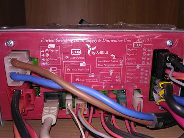

Har köpt en husbil Ford Rimor 2004
Enligt föregående ägare laddas ej bodelsbatteriet från motorns generator, endast via 230v intaget
Kan det stämma ?
Kan man bygga om det, med skiljerelä ?

Sv: laddning bodels batteri från motor ,Ford Rimor
Det borde vara så att det ska laddas när motorn är igång, kolla så inte det är något så enkelt som en säkring, annars så funkar det utmärkt med skiljerelä, om du köper 5m startkablar så kan du använda denkabeln brukar vara billigare än att köpa 6kvadrats på metervara, glöm inte att säkra av ordentligt.
Mvh Nisse
Biltema har ett skiljerelä för ca 180:- mycket enkelt att koppla in!!
Har själv ett sådant som fungerat i 3 år utan bekymmer!
Kopplar automatiskt i hopp batteri bankarna när generatorn kommer upp i 13,2 v.
Kan det stämma ?
Hejsan, nej det stämmer inte alls, naturligtvis skall bobatteriet laddas från bilens generator annars hade det nog varit svårt att sälja en sådan bil ny :), så något är säkert trasigt.
En Ctek 250 dual skulle nog sitta bra för att få kontroll på laddströmmen till bobatteriet, och så kan du ju koppla in solceller till den också om och när du vill.
Men du bör nog ändå kolla över vad som är trasigt i bilen nu och varför den inte laddar.
Det kan kanske vara lämpligt att använda befintliga kablar till laddningen och koppla in och placera Ctek'en på lämpligt ställe, samtidigt som du kan plocka bort nuvarande skiljefunktion för den finns ju inbyggd i Ctek'en. eller i alla fall se till att koppla ur de gamla kablarna om man drar nya.
Om man behåller gamla trasiga funktioner, sladdar och originalkopplingar och bara drar nytt så blir det en tråkig härva att riva i om något nytt händer. Samtidigt som det kan ställa till underligheter om felet skulle försvinna senare, kanske av att någon drar i en glapp kabel eller byter en trasig säkring som inte uppmärksammades från början.
Börja med att felsöka ordentligt, det brukar finnas en säkring till laddningen på ungefär 40A, den brukar gå sönder om bodelsbatteriet är rejält urladdat och man startar motorn.

Sv: laddning bodelsbatteri från motor ,Ford Rimor
ursäkta att jag har varit trög att svar här, jag hade glömt att aktivera e-post vid svar
Förra ägare hade fel, motorns generator laddar bodelsbatteriet, jag mätte på bodelsbatteriet när motorn var igång ( ca 13,5 volt )
Verkar inte finnas några säkringar i den husbil, är nog kanske inbyggda i den boxen som sitter över bodelsbatteriet, det står " fuseless "
hur får man bilden större som man bifogar?
