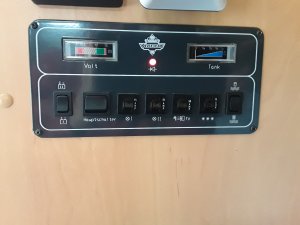

På EBL finns en knapp/brytare, slår jag på den så den lyser så går laddningen över 15v och en röd lampa tänds uppe på panelen.

Vad är det för varnings lampa på panelen. Ibland lyser den grönt så jag förmodar att den varnar för att något är fel.

Vad är det för märke och modell på ditt EBL?
Det finns ju hur många olika som helst, och din panel ser ju inte modern ut så jag antar att resten också har några år på nacken.
Sitter i en Hobby från 2002. Jag återkommer med modell o fabrikat.

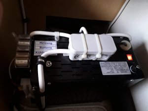

Kikar jag på bilden så skall det vara en Toptron gmbh, EL 145

Din elinstallation ser ju lite udda ut, men det är kanske bara 230V?
Om ditt EBL har ingång för solpanel så bör du prova att ansluta solregulatorn dit.
Om du har regulatorn direkt på batteri så bör du titta igenom inställningarna. Om det inte är möjligt att ändra något så köp en ny regulator.

Tror tyvärr inte det finns solaringång på mitt block :(
