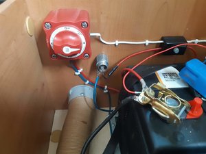

Hej Stig, jag håller på och installera en solpanel och regulator på vår bil och tycker din lösning med en treläges omkastare låter smart. Jag förmodar att Läge -0 fungerar som strömbrytare mellan solpanel och batteri. Var kan man köpa den? Har du möjlighet att visa bild på montaget?

Här kommer en bild, jag håller just på med ett batteribyte så flera kablar är inte varken längjusterade eller uppfästa (därav rörigheten)
Den här borde fungera och enkel inkoppling så kan man glömma alla strömbrytare, inkopplingen som visas borde dock skiftas så att startbatteriet blir förbrukningsbatteri.
På min gamla bil finns det ett mekanskt relä styrd av någon simpel elektronik och en knapp på instrument panelen kopplar dom manuellt parallellt så bobatteriet laddar startbatteriet vilket räddat mej ibland.
Är den vita kabeln en vanlig lampsladd (0,75 mm2)? I så fall blir det nog ett hyfsat stort spänningsfall i den om den inte är väldigt kort.

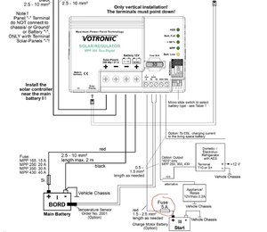

Möjligheten att ladda startbatteriet med solpanelen kan också ordnas genom att skaffa en regulator som har uttag får detta. Ex Votronic ed.
Knappast lampsladd eller så är alla tampar ihopkopplade 3x1 kvmm = 3kvmm.
Den omkopplaren skulle ju lätt kunna bytas mot biltemas skiljerelä sen kan man i princip glömma bort allting.
Som Wizard skrev i inlägg #24, Votrinics MPPT regulatorer löser problemet på ett enkelt och bekvämt sätt med en utgång för laddning av startbatteriet. Kopplas direkt från regulatorn till startbatteriet med lämplig kabel och en 5A säkring. En bekymmersfri lösning särskilt om man står parkerad länge utan 230V.
VOTRONIC - Charging Controllers
5 A säkring !!
Det kan ju knappast fungera även om det är små spänningskillnader så är strömmarna stora.

Den ström som regulatorn levererar till startbatteriet är 1A för underhållsladdning.
Two Battery Charging Ports: Automatic charging of the main supply board battery (BOARD I), as well as support charging and trickle charging (max. 1 A) of the vehicle's starter battery (Start II) with overcharge protection.
1 A är ju ett skämt bara nyttigt om man ställer av bilen och då måste solen skina. Utomhus.
De vanliga Schaudt ebl brukar ladda 1-2A till startbatteriet när man är ansluten till 230V.
Det räcker bra som underhållsladdning.
Men många ebl laddar ingenting till startbatteriet, det tycker jag är en märklig lösning.
De flesta solpanels-regulatorer som har egen utgång till startbatteri brukar också ligga på 1-2A.
Nej, det är definitivt ingen lampsladd det är en 4 mm2 kabel och den som laddar startbatteriet är 6 mm2
