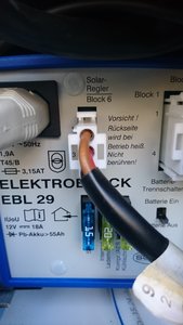

Jag har nyligen bytt husbil och denna har solpanel på taket.
Har inte haft solpanel tidigare, men denna verkar bara ladda bodelsbatteriet, inte startbatteriet!
Enligt kopplingsschemat på elektroblocket tycker jag det verkar som att solpanelen även skall ladda startbatteriet, åtminstonde vid avstängd motor.
Ni som har erfarenhet av solpaneler - laddas ert startbatteriet även av solpanelen ?
Har ännu inte hunnit kontroller så att solpanelens laddregulator är inkopplad i avsett kontakt på elektroblocket.
När jag köpte bilen (drygt 1 år gammal) laddade solcellerna endast bodelsbatterierna.
Solcellsregulatorn laddar batterierna via elektroblocket men kabeln mellan regulatorn och EBL:n saknade en ledarare för att även startbatteriet skulle laddas.
Jag skaffade en annan kabel där jag köpt bilen och sedan funkade även laddningen av startbatteriet :-)

Vi har EBL 271 från Schaudt i vår husbil, från 2015. När vi köpte bilen laddades enbart bodelsbatteriet från solpanelerna, men enligt manualen skulle det vara möjligt att även ladda startbatteriet den vägen.
Bytte då ut den PWM spänningsregulator som satt mellan solpanelerna och EBL 271.
Vi valde MPPT regulator LRM 1218 från Schaudt, eftersom kabel för att se till att både bodels och startbatteri laddades ingick.
Det kanske hade funkat med någon annan regulator, men det var löjligt enkelt att ansluta den.

Har nu kollat mitt mitt EBL och det är Schaud’s EBL 99 G. Hade även EBL 99 fast en annan version på förra husbilen.
Såg nu att regulatorn inte är kopplad till EBL:en utan den är förmodligen inkopplad direkt på bodelsbatteriet.
Så den som kopplat in solpanelerna har gjort det ”enkelt för sig” - regulatorn sitter strax ovanför passagerarstolen med batterierna monterade under denna. EBL:en sitter som väntat under förarstolen.
Efter närmare studie av kopplingsschemat för EBL:en så ser jag att en till denna inkopplad solpanelsregulator, aldrig laddar startbatteriet eftersom D+ blir aktiv då motorgeneratorn laddar och därmed överrider solpanelen (som Tor-ake påpekade).
